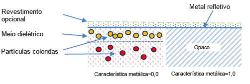

Conservação de energia
O Material físico economiza energia conforme ele assegura que a luz não seja amplificada. A soma dos diferentes componentes de sombreamento nunca pode ser mais do que 100%, garantindo que a energia da luz seja somente difundida ou absorvida, e não criada. A exceção a isso é emissão, o que adiciona energia.
Nota: A matemática para a conservação de energia funciona estritamente nos parâmetros de peso e os parâmetros de cor são ignorados. Além disso, a dispersão de subsuperfície compartilha a energia com a reflexividade difusa. Por exemplo, se a dispersão de subsuperfície tem um peso de 0.5, ela eliminará 50% da energia da difusão, mesmo se a cor de difusão da subsuperfície for definida como preto, sem causar nenhuma difusão.
Considere a lógica de conservação de energia como colocar efeitos de sombreamento em camadas.
- A Dispersão de subsuperfície obtém energia da Difusão. Se o peso da Dispersão de subsuperfície é 1.0, não há Difusão.
- A Transparência tira o peso da Difusão e da Dispersão de subsuperfície. Se o peso da Transparência é 1.0, não há Difusão ou Dispersão de subsuperfície.
- As Reflexões terão o peso de todas as outras camadas.
- Quando Metal é 0.0, o peso da Reflexão leva a dependência angular (o efeito Fresnel com base no Índice de refração ou na curva personalizada) em consideração. Mesmo se o peso da Reflexão for 1.0, a reflexibilidade real será mais baixa devido à curva Fresnel; a energia é tirada da Transparência/Difusão/Dispersão de subsuperfície somente de maneia relacionada à quantidade definida pela curva.
- Quando o metal é 1.0, o Material físico é considerado opaco. Ele não tem nenhum efeito de Difusão/Transparência/Dispersão de subsuperfície.
- A camada de revestimento transparente é colocada por cima de todas as outras camadas, reduzindo a energia com base em quanto ela reflete e na cor da transparência do revestimento.
- A camada de emissão é estritamente adicional e adiciona a energia da luz de maneira independente. Ela não participa na conservação de energia.
