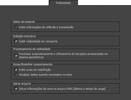

Preferências de radiosidade
No painel Radiosidade da caixa de diálogo Configurações de preferência, é possível definir opções para a solução de radiosidade.
Interface
Grupo Editor de material
Exibir Informações de refletância e transmitância
Quando ativado, os valores de refletância e transmitância são exibidos no Editor de material.
Nota: Para que essa alteração entre em vigor, é necessário fechar e reiniciar o Editor de material.
Grupo Exibição interativa
Exibir radiosidade em viewports
Quando ativado, os efeitos de radiosidade são exibidos nas viewports.
Grupo Processamento de radiosidade
Processar automaticamente as iterações de refinamento armazenadas em objetos geométricos
Quando ativado, todas as iterações de refinamento armazenadas em objetos geométricos são automaticamente processadas.
Iniciar/redefinir comportamento
Exibir aviso de redefinição
Quando ativado, uma mensagem de aviso é exibida sempre que a solução de radiosidade é redefinida na cena.
Atualizar dados quando necessário no início
Quando ativado, o mecanismo de radiosidade deverá ser redefinido e recalculado se a solução for invalidada. Nesse caso, o botão Iniciar altera-se para Atualizar e iniciar. Quando ele é pressionado, a solução de radiosidade é redefinida e o cálculo começa novamente.
Quando essa alternância estiver desativada, a solução de radiosidade não precisará ser reconfigurada se for invalidada. Será possível continuar processando a cena com a solução inválida.
Nota: A solução de radiosidade é invalidada sempre que um objeto ou uma luz é adicionado, removido, movido ou alterado de qualquer forma.
Grupo Salvar arquivo
Salvar informações da cena em arquivo MAX (diminui o tempo de carregamento)
Os níveis de luz da solução de radiosidade sempre são salvos com o arquivo. No entanto, quando essa opção está ativada, algumas informações adicionais de radiosidade são salvas com a cena.
