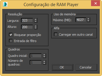

Caixa de diálogo Configuração do RAM Player
A caixa de diálogo Configuração do RAM Player contém controles para a resolução, quadro, uso de memória e canal alfa para reproduzir animações.
Grupo Resolução
Largura
A resolução horizontal, em pixels, na qual o arquivo é carregado.
Altura
A resolução vertical, em pixels, na qual o arquivo é carregado.
Bloquear proporção
Quando ativada, essa opção força o carregamento do arquivo usando sua própria proporção, independentemente dos valores de largura e altura especificados.
Se você alterar o valor de largura, o software ajustará a resolução vertical de acordo com a proporção original do arquivo. Ao ajustar a Altura o mesmo ocorre com o valor de Largura.
Filtrar entrada
Quando ativada, essa opção modifica a imagem ou a animação para manter a qualidade do arquivo original. Quando desativado, a filtragem não ocorre e a imagem ou a animação pode ser distorcida.
Grupo Quadros
Quadro inicial
Especifica um determinado quadro em uma animação no qual o RAM Player deve começar a carregar. O valor 1 inicia a animação em seu início renderizado. O valor 5 iniciaria a animação no quadro cinco, descartando quaisquer quadros anteriores.
Número de quadros
O número total de quadros a serem carregados no RAM Player.
Grupo Uso de memória
Máximo (MB)
Permite configurar a quantidade máxima de memória a ser usada para o RAM Player, em megabytes. Esse valor inclui ambos os canais.
Grupo Alfa
Carregar em outros canais
Quando ativada, essa opção carrega um canal alfa de escala de cinza em outro canal. Isso permite varrer entre um canal RGB da animação e o canal alfa da animação.
