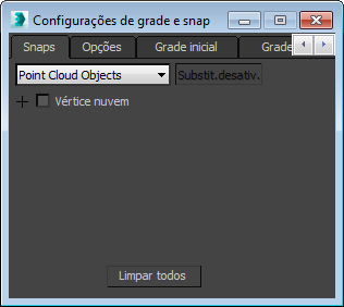

O snap Vértice da nuvem de pontos permite efetuar o snap de pontos em objetos da nuvem de pontos. Use essa função para criar uma geometria que esteja em conformidade com a forma do objeto da nuvem de pontos.
Menu Padrão: Menu Ferramentas > Grades e snaps > Configurações de grade e snap > caixa de diálogo Configurações de grade e snap > painel Snaps > Selecione Objetos da nuvem de pontos a partir da lista suspensa.
Menu avançado: Menu Cena > Grades e snaps > Configurações de grade e snap > caixa de diálogo Configurações de grade e snap > painel Snaps > Selecione Objetos da nuvem de pontos a partir da lista suspensa.
