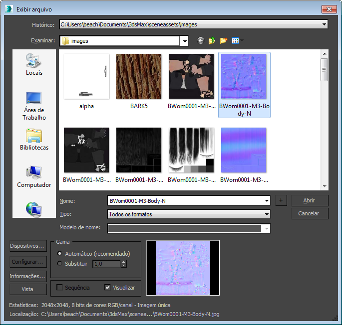

Selecione e visualize imagens estáticas, sequências de imagens numeradas, imagens em um arquivo IFL ou arquivos de animação usando as opções da caixa de diálogo Visualizar arquivo. Imagens estáticas e sequências de imagens numeradas aparecem em uma versão com menos recursos da Janela do quadro de renderização.
Ao escolher um arquivo IFL na caixa de diálogo do arquivo, o botão Informações exibirá o conteúdo de um arquivo de texto no Bloco de notas do Windows.
É possível aumentar e diminuir o zoom e girar a imagem. Caso possua um mouse com rolagem, é possível usar o botão de rolagem para aumentar e diminuir o zoom e girar. Consulte os seguintes procedimentos.
Ao escolher um arquivo de animação (AVI ou QuickTime MOV), o 3ds Max inicia o Windows Media Player para que seja possível reproduzi-lo. O Media Player tem seu próprio sistema de Ajuda.

Menu Vista
- Fornece várias opções de exibição das informações na janela da lista:
- Miniaturas : Exibe o conteúdo de um diretório como miniaturas, sem os detalhes.
- Tiles : Exibe o conteúdo de um diretório como ícones grandes, sem os detalhes. Se você ampliar a caixa de diálogo, coloca lado a lado em toda a largura.
- Ícones pequenos : Exibe o conteúdo de um diretório como ícones pequenos, colocados lado a lado em toda a largura, sem os detalhes.
- Lista : Exibe o conteúdo de um diretório sem os detalhes.
- Detalhes: exibe o conteúdo de um diretório com detalhes completos, como o tamanho e a data.
- [lista de arquivos]
- Exibe o conteúdo do diretório, no formato especificado pelo menu de visualização.
Dica: Quando os detalhes do menu Vista
são escolhidos, o conteúdo do diretório é exibido com nome, tamanho, tipo, data de modificação, e atributos. É possível ordenar a lista de acordo com o conteúdo de uma coluna clicando na legenda de uma coluna.

- Visualização
- Alterna a visualização prévia da imagem.
- [visualizar miniatura]
- Exibe uma visualização da imagem selecionada.
- Estatísticas
- Exibe a resolução, a profundidade de cor, o tipo de arquivo e o número de quadros do arquivo selecionado.
- Localização
- Exibe o caminho completo do arquivo.
