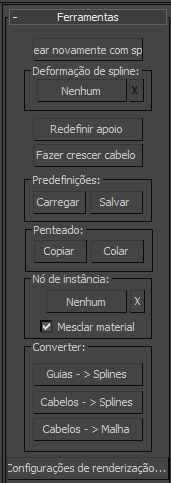

Essa implementação oferece ferramentas para executar uma série de tarefas com Cabelos, inclusive a criação de um estilo de cabelo com base em um objeto de spline, redefinindo os cabelos e carregando e salvando predefinições gerais para o modificador, além de penteados específicos. Aqui você também pode especificar um objeto da cena atual para ser usado como cabelo, como uma flor ou um grupo de flores para a criação de um jardim.

Permite usar um objeto de spline para estilizar o cabelo. Clique nesse botão e selecione um objeto composto por curvas de spline. O cabelo transformará as curvas em guias e preencherá cada guia da malha de crescimento selecionada com uma réplica da curva mais próxima.
Essa ferramenta é especialmente útil para criar estilo e comprimento específicos, como cabelos curtos com uma parte no lado, sem ter que preparar manualmente os cabelos na caixa de diálogo Estilo. Para obter melhor controle, posicione as splines bem próximas e use tantas quanto possível.

A deformação de spline permite estilizar ou animar cabelos colocando-os em conformidade com a forma de uma spline.
Clique para escolher a spline a ser usada para deformar os cabelos e clique na spline em uma viewport, ou pressione H e use a caixa de diálogo Escolher objeto para selecionar a spline.
Quando nenhuma spline é selecionada, a legenda desse botão mostra “Nenhum”. Quando uma spline está em uso ativo, a legenda mostra o nome da spline escolhida.
A deformação é aplicada a todas as guias de cabelos, e é uma operação executada de uma só vez: enquanto há splines ativas, as guias são “bloqueadas” para a spline, e mover um ponto em uma spline deforma as guias mais próximas. No entanto, a base da spline (por exemplo, onde ela é fixada à cabeça) não se move. Se você deformar a spline perto da base de guia, afastará a spline da base, pois a base é fixa e não acompanha a deformação.

Converter grupo
Guias -> Splines. Para parar de usar a deformação de spline, clique no botão Limpar spline (denominado “X”).
Calcula a média de guias de cabelos usando a conectividade da malha de crescimento.
Essa função é particularmente útil após o uso da opção Pentear novamente com splines. Ela também é vantajosa quando se altera as relações de tamanho de polígonos no objeto de crescimento. Por exemplo, se você esticar parte da malha movendo alguns vértices, por padrão os maiores polígonos conterão menos cabelos por área de unidade. Use Redefinir apoio para redistribuir o número de cabelos na superfície para obter uma cobertura mais uniforme.

Descarta todas as informações sobre estilo, redefinindo os cabelos para seu estado padrão, mantendo todas as configurações atuais do painel Modificar.

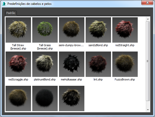

Permite carregar e salvar predefinições de cabelos. Cada predefinição contém todas as configurações do painel Modificar (exceto as configurações de Exibição), mas não informações sobre estilo.
Abre a caixa de diálogo Predefinições de cabelos, que contém uma lista de predefinições na forma de amostras com nome. Para carregar uma predefinição, clique duas vezes em sua amostra. Várias predefinições de amostras estão incluídas no 3ds Max.
Caixa de diálogo Predefinições de cabelos e pelos
Cria uma nova predefinição. Você é solicitado a fornecer um nome predefinido; após inserir um, a opção Cabelos renderiza a amostra, como mostrado por uma mensagem na barra de status. Você pode anular a criação da predefinição clicando no botão Cancelar na barra de status durante a renderização. Se você inserir um nome predefinido já existente, a opção Cabelos pedirá que você confirme a substituição da predefinição.
Permite copiar e colar penteados. Cada penteado contém todas as configurações atuais do painel Modificar (exceto as de Exibição) e informações sobre estilo. Isso permite aplicar todas as configurações de cabelos de um objeto em outro.
Copia todas as configurações de cabelos e informações sobre estilo em um buffer de colagem.
Cola todas as configurações de cabelos e informações sobre estilo no objeto de Cabelo modificado atual.
Permite especificar um objeto a ser usado como geometria de cabelo personalizada. A geometria de cabelo não é instanciada com base no objeto original, mas todos os cabelos criados com base nela são instâncias um do outro, para poupar memória.
Para especificar um objeto de cabelo, clique no botão Escolher e escolha um objeto que você queira usar. A partir daí, o botão exibirá o nome do objeto escolhido. Para usar outro objeto de instância, ou para usar uma versão modificada do objeto original, clique nesse botão e escolha o novo objeto.
Além disso, tenha em mente que o mecanismo de instâncias deformará o seu modelo à medida que ele se ajustar ao cabelo. Verifique se seu modelo tem divisões suficientes ao longo do eixo Z (vertical) para que a deformação tenha aparência tão suave quanto necessário; o número de subdivisões deve ser aproximadamente igual ao valor de Segmentos de cabelo. O cabelo não executa subdivisão automática na geometria.
Para parar de usar o nó de instância, clique no botão Limpar instância (denominado “X”).
Quando ativada, essa opção combina o material aplicado ao objeto de crescimento e o material aplicado ao objeto de cabelo em um único Material de vários objetos/subobjeto e o aplica ao objeto de crescimento. Com essa opção desativada, o material do objeto de crescimento é aplicado às instâncias de cabelos. Padrão=ativado.
Use estes controles para converter guias ou cabelos gerados pelo modificador de Cabelos e pelos em objetos do 3ds Max que você possa operar diretamente.
Copia todas as guias para um novo objeto de spline único. As guias originais ficam intactas.
Copia todos os cabelos para um novo objeto de spline único. Os cabelos originais ficam intactos.
Copia todos os cabelos para um novo objeto de malha único. Os cabelos originais ficam intactos.
Abre o painel e a implementação de Efeitos e adiciona um efeito de renderização de Cabelos e pelos à cena, se ainda não existir.
