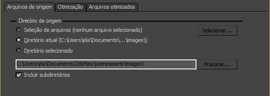

Otimização de lote: Painel Arquivos de origem
No painel Arquivos de origem, você pode escolher que arquivos pretende otimizar.
Para obter opções sobre como salvar arquivos otimizados, consulte Otimização de lote: Painel Arquivos otimizados.
Interface
  • Seleção de arquivos Permite que você selecione um ou mais arquivos a otimizar. (O padrão é a cena atual).
    Selecionar Clique para abrir um seletor de arquivos que permite que você selecione o arquivo ou arquivos a otimizar.
  • Diretório atual(padrão). O lote otimiza todos os arquivos elegíveis (arquivos MAX ou OBJ) no diretório atual.
  • Diretório selecionado O lote otimiza os arquivos elegíveis (arquivos MAX ou OBJ) no diretório selecionado.
    Procurar Clique para exibir um navegador de diretórios que permite escolher o diretório a processar.
Incluir subdiretórios
Quando ativado, o ProOptimizer analisa subdiretórios e processa seus arquivos elegíveis em lote. Quando desativado, apenas processa arquivos no diretório especificado (a raiz). Padrão=ativado.
Essa opção é desativada quando a Seleção de arquivos está ativa.
