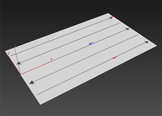

Direção
Selecione uma configuração para determinar movimento global dos caminhantes no fluxo e a direção das trajetórias. O último parâmetro é indicado por setas nas arestas de cada trilha. Cada descrição inclui uma ilustração de um breve fluxo, criada da esquerda para a direita, mostrando os resultados nas direções da trilha individual.
  • Avançar
    Todas as trajetórias movem-se na direção em que o fluxo foi criado, do início ao fim.
  • Envolver à direita (a predefinição).
    Os pedestres mantêm-se à direita com respeito à direção em que estão andando.
  • Entrelaçar à direita
    Alterna as direções do percurso de trilhas adjacentes, com a trilha de passagem mais à direita na mesma direção da criação do fluxo.
  • Entrelaçar à esquerda
    Alterna as direções do percurso de trilhas adjacentes, com a trilha de passagem mais à direita na direção oposta da criação do fluxo.

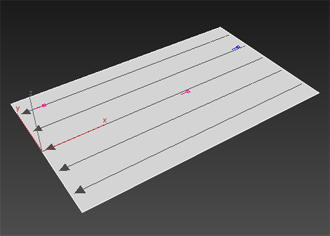

  • Envolver à esquerda
    Os pedestres mantêm-se à esquerda com respeito à direção em que estão andando.
  • Para trás
    Todas as trajetórias movem-se na direção oposta em que o fluxo foi criado, do fim ao início.
