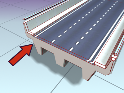

Quase todos os objetos encontrados no mundo real são chanfrados. Como é difícil e caro fabricar uma borda perfeitamente afiada, a maioria dos objetos são criados com bordas chanfradas, com filetes ou suavizadas. Use a deformação Chanfro para simular esses efeitos.
Rodovia com bordas chanfradas
