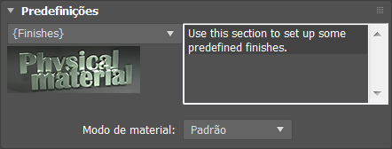

Implementação de Predefinições (material físico)
A implementação Predefinições fornece acesso a predefinições de Material físico para criar rapidamente diferentes tipos de materiais, como cerâmica vitrificada, cobre envelhecido ou cera de vela.
Também é possível utilizar uma predefinição (modelo) como um ponto de partida para gerar um material personalizado. Selecione um modelo na lista suspensa e uma descrição com instruções gerais será exibida no painel direito.
Interface
Lista de predefinições
Modelos para vários acabamentos, materiais não metálicos, materiais transparentes, metais e materiais especiais.
Modo de material
Dois modos de interface de usuário estão disponíveis: Padrão e Avançado. O modo Padrão inclui parâmetros para criar materiais físicos fisicamente mais plausíveis. O modo Avançado inclui os parâmetros adicionais Cor de reflexão e Peso, Rugosidade difusa e Reflectância avançada caso você precise personalizar o seu material.
