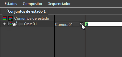

Adicionar uma câmera na sequência
Caso necessite fazê-lo, clique em
(Adicionar novo estado).

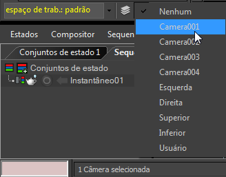

Clique no campo de nome da câmera na janela de vista.
Escolha uma câmera no menu suspenso.
Ative a caixa de seleção para habilitar a trajetória de câmera na janela de trajetória.
Tópico pai:
Sequenciador da câmera de conjuntos de estado
