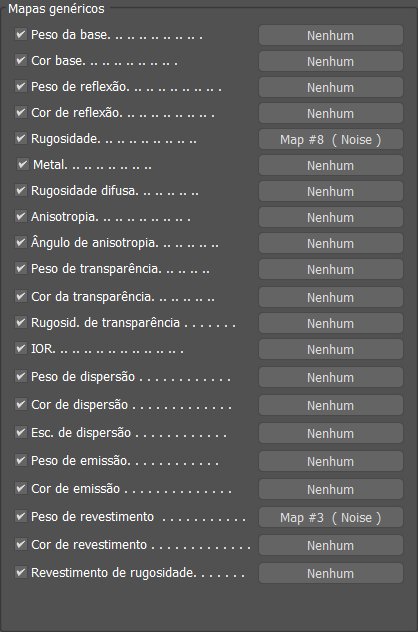

Implementação de Mapas genéricos (material físico)
A implementação Mapas genéricos de Material físico permite utilizar um mapa na criação do seu material físico.
Interface
Esta implementação permite atribuir um mapa ou um sombreador a vários dos parâmetros de material padrão. Também é possível atribuir mapas e sombreadores na implementação em que o parâmetro aparece pela primeira vez. Este parâmetro tem alternâncias; portanto, é possível habilitar ou desabilitar o sombreador utilizando a caixa de seleção, sem remover o mapa.
