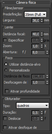

Implementação Câmera física
Define os principais atributos físicos da câmera
Grupo Filme/sensor
Predefinido
Seleciona o modelo de filme ou sensor com carregador acoplado. As opções são filme de 35 mm (Quadro completo) (padrão) e uma variedade de configurações de sensor de padrão industrial. Cada configuração tem seu valor de Largura padrão. A opção Personalizado serve para escolher uma Largura arbitrária.
configurações de Filme/sensor
Da esquerda para a direita: 35mm, APS-C (Canon), APS-C (Nikon, Sony etc.)
Da esquerda para a direita: APS-H (Canon), Quatro terços
Nota: É possível adicionar novas predefinições personalizadas (não recomendado remover as originais) editando PhysicalCameraFilmPresets.ini. Esse arquivo está na pasta de instalação raiz do 3ds Max, na pasta do seu idioma local (por exemplo, \en-US).
Largura
Permite ajustar manualmente a largura do quadro.
Grupo Lente
Comprimento focal
Define a distância focal da lente. Padrão=40,0mm.

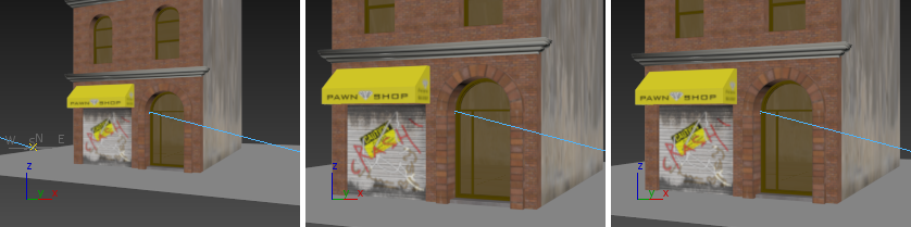

Especificar campo de visão
Quando ativado, permite definir um novo valor de Campo de visão, em graus. O valor padrão do Campo de visão depende da Predefinição de Filme/sensor escolhida. Padrão=desativado.
Uma alteração drástica no Campo de visão: pode causar distorção de perspectiva.

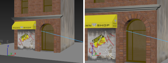

Zoom
Aumenta ou diminui o zoom na lente sem alterar a posição da câmera.
Zoom fornece uma maneira de cortar a imagem renderizada sem alterar nenhum outro efeito da câmera. Por exemplo, alterar a Distância focal modifica o efeito bokeh (porque altera o tamanho da abertura), mas o mesmo não acontece quando o valor de Zoom é alterado.
Abertura
Define a abertura como um número F, ou "parada F". Esse valor afeta a exposição e profundidade do campo. Quanto menor o número F, maior a abertura e menor a profundidade de campo.
Foco
  • Utilizar distância-alvo (O padrão.) Usa a Distância alvo como a distância do foco.
  • Personalizado Usa uma distância de foco diferente da Distância alvo.
O plano de foco aparece em viewports como um retângulo transparente, delimitado pelas cotas da vista da câmera.
Distância de foco Quando a opção Personalizado está selecionada, permite definir a distância do foco.
Desfocagem de lentes Ajusta o campo de visão aproximando ou distanciando a lente em relação à distância do foco. Um valor de 0.0 para Desfocagem de lentes desativa esse efeito. Padrão=1,0.

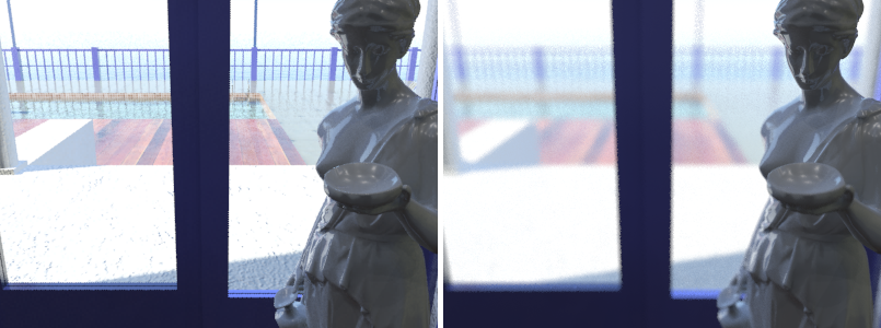

Ativar profundidade de campo Quando ativada, a câmera gera desfoque em distâncias não iguais à distância de foco. A resistência do efeito de profundidade de campo se baseia na configuração de Abertura. Padrão=desativado.
Esquerda: nenhuma profundidade de campo
Direita: Profundidade de campo superficial (Abertura = f/1.4)
Grupo Obturador
Tipo
Escolhe as unidades a serem usadas na medição da velocidade do obturador: quadros (o padrão), que são normalmente usados em computação gráfica; segundos ou segundos fracionários, que são normalmente utilizados em fotografia estática; ou graus, que são normalmente usados em fotografia de filme cinematográfico.
Duração
Define a velocidade do obturador, com base no Tipo de unidade escolhido. Esse valor pode afetar a exposição, a profundidade de campo e o desfoque de movimento.
Deslocamento
Quando ativada, especifica quando o obturador é aberto em relação ao início de cada quadro. Alterar esse valor pode afetar o desfoque de movimento. O valor de Deslocamento padrão é 0.0. Padrão=desativado.

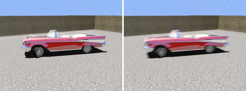

Ativar desfoque de movimento
Quando ativada, a câmera gera desfoque de movimento. Padrão=desativado.
Esquerda: nenhum desfoque de movimento
Direita: desfoque de movimento padrão (Duração = 0,5 quadro)
