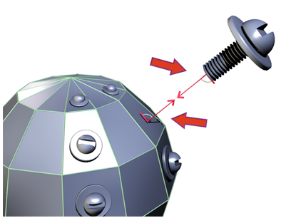

O 3ds Max permite alinhar os normais entre quaisquer dois objetos. No caso de objetos de malha, o alinhamento é entre faces individuais porque cada face possui seu próprio normal. Consulte Alinhamento normal.
O normal na frente do parafuso está alinhado com o normal de uma face na montagem.
Antes de começar, selecione uma vista que permita ver os objetos que você deseja alinhar. Se for necessário, é possível navegar pela vista após selecionar o primeiro normal. Para consultar os normais da face claramente, trabalhe em uma viewport de estrutura de arame.
Para obter detalhes sobre o procedimento e configurações da caixa de diálogo, consulte Alinhamento normal.
