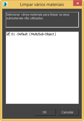

    A caixa de diálogo Limpar vários materiais é aberta exibindo o seguinte:
    A caixa de diálogo exibe uma lista de todos os materiais Multiobjeto/subobjeto que contêm submateriais não atribuídos. Todos os materiais Multiobjeto/subobjeto são automaticamente ativados e, portanto, ficam sujeitos a limpeza.
  3. Clique no botão OK
    Todos os submateriais não utilizados são excluídos e a caixa de diálogo fecha.

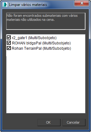

    A caixa de diálogo Limpar vários materiais é aberta.
  3. Na lista, desative os materiais Multiobjeto/subobjeto que você não quer limpar.
  4. Clique em OK.
    Todos os submateriais não utilizados são excluídos dos materiais indicados e a caixa de diálogo fecha.
Interface
A caixa de diálogo Limpar apresenta uma lista de todos os materiais Multiobjeto/subobjeto que, na cena, contêm materiais não atribuídos. Você pode selecionar os materiais dos quais deseja remover materiais não atribuídos.
A caixa de diálogo consiste em duas partes: um campo de status na parte superior e uma lista de materiais Multiobjeto/subobjeto.
[campo de status]
O campo de status não é interativo. Exibe prompts sobre os materiais não utilizados.
[lista de materiais]
Essa lista exibe materiais Multiobjeto/subobjeto que têm submateriais que, no momento, não estão sendo utilizados na cena. Quando o utilitário Limpar vários materiais é aberto, ele lista todos os materiais Multiobjeto/subobjeto com submateriais não utilizados e os ativa para limpeza. Clique na caixa de seleção próxima ao nome do material para desativá-la e evitar que o utilitário faça a limpeza.
OK
Exclui submateriais não utilizados dos materiais Multiobjeto/subobjeto que estão ativados.
