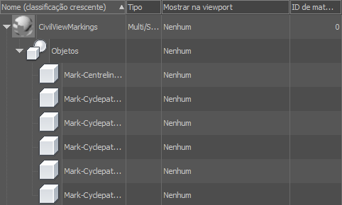

Layout de coluna padrão
Defina o layout da coluna depois de clicar com o botão direito do mouse em uma legenda de coluna e selecione Melhor ajuste (Todas as colunas)
Colunas
Nome
Mostra os nomes de materiais, objetos, mapas e submateriais. É possível editar células nesta coluna: clique em uma célula, depois clique ou arraste sobre ela novamente para destacar o texto e digite um novo nome para o material, objeto ou mapa.
Padrão de coluna.
Nota: Mesmo se você ocultar a coluna Nome, a hierarquia sempre aparecerá no lado esquerdo da janela do painel superior.

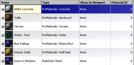

Tipo
Mostra o tipo de material, mapa ou submaterial.
Para objetos, as células nesta coluna estão em branco.
Padrão de coluna.
Exibir na viewport
Para materiais e mapas, mostra se a Exibição da viewport de materiais está ativa. Se você estiver usando a exibição padrão (software) e Mostrar mapa da viewport estiver ativado, a célula dirá “Padrão: mapas”; se Mostrar mapa da viewport estiver desativado, a célula dirá “Padrão: sem mapas”. Se você estiver usando o sombreamento de hardware (exibição de hardware) e Mostrar mapa da viewport estiver ativado, a célula dirá “Hardware: mapas”; se Mostrar mapa da viewport estiver desativado, a célula dirá “Hardware: sem mapas”.
Para objetos, esta célula diz “Nenhum”.
É possível editar células nesta coluna: clique na cela para exibir uma lista suspensa que permite alternar o estado Mostrar mapa da viewport.
Nota: Com o sombreamento padrão (software), somente um mapa por vez pode ser exibido na viewport, mas, com sombreamento de hardware, vários mapas podem ser mostrados.
Padrão de coluna.
