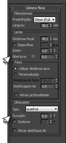

À medida que você cria suas cenas no 3ds Max, é necessário experimentar diferentes configurações de exposição para obter a condição de iluminação correta. Algumas dessas configurações dependem da velocidade e da abertura, especialmente os controles de exposição física dos modelos de Câmera física.
(O tipo de exposição de 1 / segundos não é a opção padrão da Câmera física, mas é o tipo mais comum para câmeras de filmagem antigas de imagem fixa.)
As próximas três ilustrações mostram os efeitos que as diferentes configurações de exposição podem ter em uma cena idêntica.
Cena exposta corretamente: velocidade do obturador 1/500s em f8.
Cena subexposta: velocidade do obturador 1/1000s em f16.
Cena superexposta: velocidade do obturador 1/100s a f5.6.
