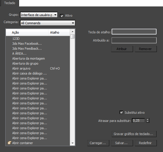

Para criar uma tecla de atalho de teclado:
- Selecione o menu Personalizar
Personalizar interface do usuário
Painel de teclado.
- Use as listas Grupo e categoria para localizar a ação para a qual deseja criar um atalho.
- Clique na ação na Lista de ações para realçá-la.
- No campo Tecla de atalho, insira o atalho de teclado que deseja atribuir à ação.
Nota: Se o atalho de teclado inserido já estiver atribuído a uma ação, o nome dessa ação aparecerá no campo Atribuído a.
- Clique em Atribuir.

- Lista suspensa do grupo
- Permite que você selecione o contexto que deseja personalizar, tais como principal IU Track View, Editor de materiais, e assim por diante.
- Ativo
- Alterna a disponibilidade dos atalhos de teclado específicos do contexto. Quando ativado, é possível usar teclas de atalho duplicadas entre contextos em toda a interface do usuário. Por exemplo, A pode ser o atalho para Alternar snap de ângulo dentro da IU principal e também um atalho para Atribuir material à seleção ao trabalhar no Editor de material. Quando Ativo está desativado, os atalhos definidos para o contexto apropriado não estão disponíveis. Padrão=ativado.
- Lista suspensa Categoria
- Permite escolher entre as categorias de ações da interface do usuário para o grupo escolhido.
- Lista de ações
- Exibe todas as ações e os atalhos disponíveis, se estiverem definidos, para o grupo (contexto) e a categoria escolhidos.
- Campo de tecla de atalho
- Permite que você insira um atalho de teclado. Depois que o atalho é inserido, o botão Atribuir fica ativo.
- Atribuído a
- Exibe a ação à qual um atalho está atribuído, caso o atalho que você inseriu já esteja atribuído.
- Atribuir
- Fica disponível quando você insere um atalho de teclado no campo Tecla de atalho. Quando você clica em Atribuir, as informações do atalho são transferidas para a lista de Ações no lado esquerdo da caixa de diálogo.
- Remover
- Remove todos os atalhos da ação selecionada na lista de Ações, no lado esquerdo da caixa de diálogo.
- Substituições ativas
- Quando ativado, manter pressionadas as teclas de atalho em negrito nos grupos Editar polígono e Polígono editável substitui a funcionalidade padrão. Por exemplo, ao editar um objeto Polígono editável no nível de subobjeto de Polígono, pressionar e manter pressionado Shift+Ctrl+B ativa a ferramenta Chanfro temporariamente, substituindo a operação atual.
- Atrasar para substituir
- O atraso antes que o atalho de teclado ativo substitua a operação atual (consulte Substituições ativas, precedente).
- Gravar gráfico de teclado
- Abre a caixa de diálogo Salvar arquivo como, na qual é possível salvar as alterações feitas nos atalhos de teclado em um arquivo TXT que pode ser imprimido.
- Carregar
- Exibe a caixa de diálogo Carregar arquivo de atalho. Permite carregar atalhos personalizados a partir de um arquivo KBDX na interface do 3ds Max.
- Salvar
- Exibe a caixa de diálogo Salvar arquivo de atalho como. Permite salvar quaisquer alterações feitas nos atalhos em um arquivo KBDX.
- Redefinir
- Restaura os atalhos para a configuração padrão (defaultui.kbdx).
