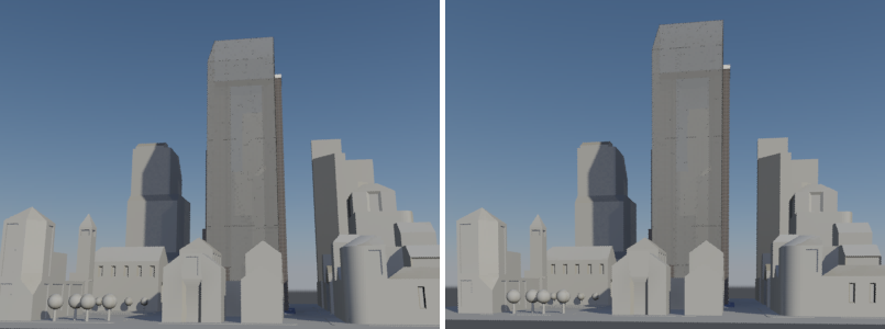

Grupo de correção de inclinação
Estas configurações inclinam a câmera na horizontal ou na vertical. Você pode utilizá-las para corrigir a perspectiva, especialmente em cenas onde a câmera já está inclinando para cima ou para baixo.
Esquerda: Nenhuma correção; Direita: Correção vertical = 0,3

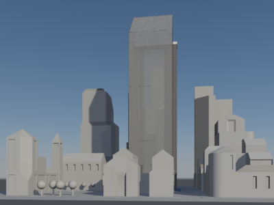

Correção automática de inclinação vertical
Quando ativado, define o valor da correção de inclinação vertical para alinhar a perspectiva ao longo do eixo Z. Padrão=desativado.
