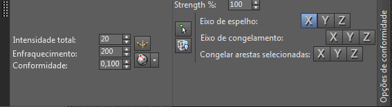

Este painel, que flutua por padrão, abre quando alguma ferramenta Pincel de conformidade está ativa e fornece configurações para modificar os efeitos da ferramenta.
Painel Opções de conformidade flutuantes
Vértices fora do círculo de resistência completa, mas dentro do círculo de enfraquecimento (consulte a seguir) mover em uma taxa mais lenta gradualmente.
Para ajustar a Intensidade total de forma interativa na viewport ativa, pressione Shift enquanto arrasta.
Para ajustar o Enfraquecimento de forma interativa na viewport ativa, pressione Ctrl enquanto arrasta.
Vista/
Normais de vértice
Vista Move os vértices para fora da tela na direção do destino, para que o resultado seja dependente do seu ponto de vista.
Normais de vértice Move os vértices ao longo de suas próprias normais na direção do destino.
Deslocamento relativoA taxa geral em que a ferramenta deforma um objeto. Para efeitos de subtler inferior a resistência % valor.
Para ajustar a % de Intensidade de forma interativa na viewport ativa, pressione Shift+Alt enquanto arrasta.
Quando ativado, a ferramenta somente afeta os vértices selecionados. Aplica no nível de objeto e todos os níveis de subobjeto.
Quando desativado (o padrão), a ferramenta afeta todos os vértices no objeto selecionado.
Quando ativado, a ferramenta afeta somente os vértices que ficam de frente para o usuário.
Quando desativado (o padrão), a ferramenta afeta todos os vértices no objeto selecionado dentro do intervalo de Enfraquecimento, independentemente de sua visibilidade ou para onde estejam voltados.
Selecione o eixo em que a ferramenta é espelhada (consulte Espelhar, precedente). Esta configuração utiliza o sistema de coordenadas universais.
Clique nesses botões para ativar qualquer combinação de X, Y e Z. Quando um botão de eixo estiver ativado, a ferramenta será impedida de mover os vértices no eixo local correspondente do objeto.
Clique nesses botões para ativar qualquer combinação de X, Y e Z. Quando um botão de eixo estiver ativado, a ferramenta será impedida de mover as bordas selecionadas no eixo local correspondente do objeto. Unselected arestas mover livremente.
Aplica em todos os níveis de subobjeto.
Por exemplo, para permitir que a ferramenta cause deformação vertical somente na metade superior de um objeto, primeiro acesse o nível de subobjeto de Borda e selecione a metade superior do objeto, ative Congelar bordas selecionadas
X e Y, e ative a ferramenta. Em seguida, no nível de objeto ou em qualquer nível de subobjeto, o uso da ferramenta na metade superior do objeto impedirá a deformação horizontal.
