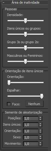

Implementação Área inativa (Preencher)
Possui controles para o comportamento de áreas inativas.
Em Preencher, uma área inativa é uma superfície em que pessoas simuladas "passeiam" sozinhas ou interagem com outras. Os recursos visíveis incluem círculos que mostram grupos de pessoas conversando e marcadores que mostra a posição de cada personagem, orientação inicial e sexo: vermelho para feminino e azul para masculino.
