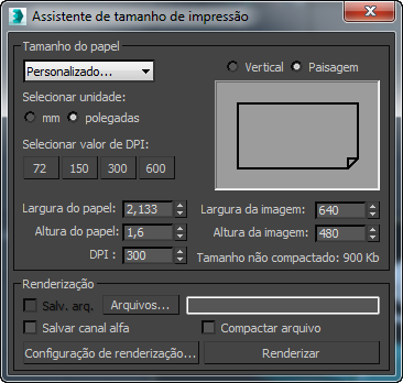

Caixa de diálogo Assistente do tamanho da impressão
Fornece as opções para imprimir uma renderização.

Retrato/Paisagem
Selecione Retrato para impressão na vertical ou Paisagem, para impressão na horizontal. A imagem da janela fornece uma indicação gráfica da orientação.

Selecione a Unidade
Permite especificar se as unidades de medida para Largura e Altura do papel sejam em milímetros (mm) ou polegadas.
Selecionar o valor de DPI
Fornece quatro botões para as configurações de pontos por polegadas comumente usadas: 72, 150, 300 e 600. Clique para definir a propriedade de DPI, abaixo.
Largura/Altura do Papel
Especifica a largura e a altura de saída em mm (milímetros) ou polegadas, dependendo do que foi escolhido em Selecionar Unidade.

DPI
Especifica a resolução de saída em pontos por polegada. A forma mais fácil para defini-la é clicar em um dos botões em Selecionar Valor de DPI. Se um conjunto diferente de resolução estiver sendo usado, ajuste-o manualmente aqui.

Tamanho de Arquivo Descompactado
Exibe o tamanho do arquivo de imagem TIFF renderizado se nenhuma compactação for usada.

Configurações de renderização
Abre a caixa de diálogo Configuração de renderização e transfere todas as configurações (como o tamanho da imagem) feitas no Assistente do tamanho da impressão. Aqui é possível efetuar alterações adicionais e, a seguir, renderizar a cena.
Renderizar
Renderiza a cena para a Janela do quadro renderizado. Também aplica a um arquivo em disco, se tiver ativado Salvar Arquivo e especificado um nome de arquivo.
