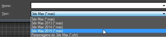

Selecione um ou mais objetos.
Escolha
menu aplicativo
Salvar como
Salvar selecionado.
Na lista suspensa Salvar como tipo, selecione uma versão anterior do 3ds Max até "3ds Max 2013 (.max)".
