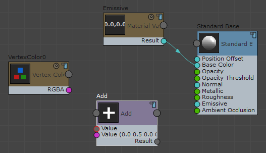

- Se você usar a cena do exemplo anterior, exclua o condutor que conecta o nó VertexColor0 ao nó Base padrão
Entrada de cor de base.
- Criar um Sombreador StingRay personalizado e adicionar uma cor ou um mapa como a Base padrão
Entrada de cor base.
- Utilize o Editor de material para atribuir uma cor que não tenha nenhum componente verde.

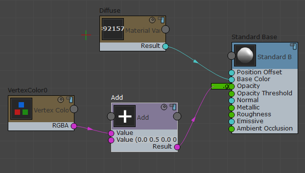

- Adicionar um cálculo
Adicionar nó. Clique na segunda entrada de Valor e altere a sequência padrão para 0 0.5 0 0.
- Adicione um nó Entradas de Vértices
Cor de vértice 0 no gráfico, e fio para o outro, primeiro Entrada de valor de Adicionar nó.
- Vincule a saída do resultado de Adicionar nó à Entrada de opacidade do Nó Padrão Base.

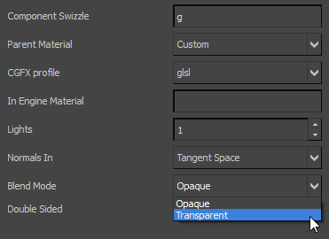

- Clique no canal Entrada de opacidade no nó Base padrão. No painel Propriedades, altere o valor do Componente Swizzle para g.
Nas viewports, o dinosaur reaparece.
- No painel Propriedades, altere o modo Mesclagem de Opaco para transparente.
O valor 0,5 adicionado ao canal de cor de vértice verde faz com que todas as áreas com verde sejam menos transparentes do que o resto da criatura.
Este efeito é mais fácil de ser visto em viewports sombreadas.
