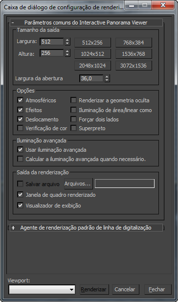

Caixa de diálogo Configuração de renderização do exportador de panorama
A caixa de diálogo Configuração de renderização do exportador de panorama é uma versão modal da caixa de diálogo Configuração de renderização especialmente configurada para gerar saídas panorâmicas.

Grupo Tamanho de saída
Largura e altura
Permite definir a resolução da imagem de saída especificando a largura e a altura da imagem em pixels.
[botões de resolução predefinida (512x256, 1024x512 e assim por diante)]
Clique em um destes botões para selecionar uma resolução predefinida.
Selecione um dos tamanhos predefinidos ou insira outro tamanho nos campos Largura e Altura (em pixels). Esses controles afetam a proporção da imagem.

Grupo de opções
Atmosferas
Quando essa opção está ativada, todos os efeitos atmosféricos aplicados, como névoa de volume, são renderizados.
Renderizar geometria oculta
Quando essa opção está ativada, todos os objetos geométricos na cena são renderizados, mesmo que estejam ocultos.
Efeitos
Quando essa opção está ativada, todos os efeitos de renderização aplicados, como Desfoque, são renderizados.
Luzes de área/lineares como luzes de ponto
Quando essa opção está ativada, toda a área ou as luzes lineares são renderizadas como se fossem luzes de ponto. Isso pode acelerar o tempo de renderização.
Deslocamento
Quando essa opção está ativada, todos os mapeamentos de deslocamento aplicados são renderizados.
Forçar 2 lados
Quando essa opção está ativada, os dois lados de todas as faces são renderizados. Normalmente, você desejará manter essa opção desativada para acelerar o tempo de renderização. Você pode desejar ativar se precisar renderizar o interior e o exterior dos objetos ou se tiver importado geometria complexa, na qual as normais de face não estejam adequadamente unificadas. Padrão=desativado.

Grupo Saída de renderização
Salvar arquivo
Salva o panorama renderizado no disco. Isto não estará disponível até ter definido um nome de arquivo clicando no botão Arquivos.
Arquivos
Clique para especificar o nome, a localização e o tipo de arquivo para o arquivo de panorama renderizado.
Janela de quadro renderizado
Ativa ou desativa a exibição de renderização do exportador de panorama.
Visualizador de exibição
Quando essa opção está ativada, o Visualizador do exportador de panorama é aberto após a renderização panorâmica.
[controles globais]
Lista suspensa Viewport
Mostra as câmeras na cena. Utilize essa opção para selecionar a viewport da câmera a ser renderizada.
Renderizar
Clique para renderizar o panorama.
Fechar
Clique para fechar a caixa de diálogo e salvar todas as alterações feitas.
