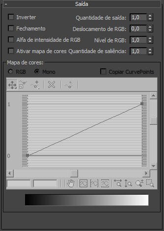

Com o mapa de saída, você pode aplicar configurações de saída para mapas procedurais como Verificador ou Marble, que não possuem estas configurações.
Interface
Implementação de parâmetros de saída
Nesta implementação, é necessário escolher o mapa para aplicar os controles de saída.
Map
Exibe uma versão modal do navegador de material/mapa, de maneira que você pode escolher o tipo de mapa.
A caixa de verificação ativa ou desativa o mapa.
Implementação de saída
Os controles nesta implementação são os mesmos para mapas com a opção de saída incorporada. Consulte Implementação de saída.
