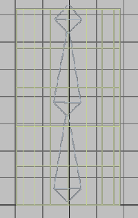

  1. Prepare um cilindro descascado e uma estrutura de corrente.

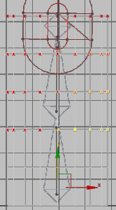

  5. Selecione alguns vértices e, em seguida, clique em (botão do peso 0,25).
    Os vértices selecionados são pesados em 0,250 para a estrutura ativa (realçada na lista de implementação Parâmetros), colorindo-os de amarelo.
    Nota: A estrutura ativa é adicionada à lista de estruturas influenciando cada um dos vértices selecionados, se necessário.
    Nota: No grupo Propriedades do invólucro, você pode precisar alternar o peso do vértice para (relativo).
  6. Clique em (diretamente abaixo do botão peso 0,9) repetidamente até que os vértices fiquem vermelhos (isto é, seu peso será 1,0).
    Conforme você aumenta o peso dos vértices, eles gradualmente mudam de cor.

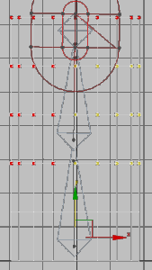

  7. Selecione alguns outros vértices, e atribua um peso de (0,250).
    Os vértices à esquerda são pesados em 1,0 e os vértices à direita são pesados em 0,25.

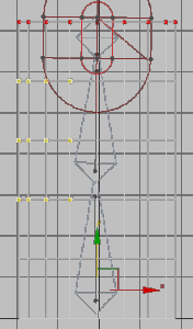

  8. Selecione todos os vértices pesados, e repetidamente, clique em Mesclar.
    Cada vez que você clicar em Mesclar, cada peso do vértice é ajustado para mesclar com outros pesos do ambiente selecionados. Isto cria uma transição suave de peso entre todos os vértices selecionados.
    A mescla de duas cores separadas em um gradiente suave.

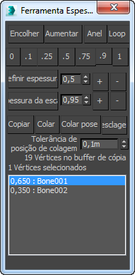

Interface
Contração
Modifica a seleção do vértice atual ao subtrair progressivamente os vértices ultraperiféricos da seleção. Não tem efeito se todos os vértices no objeto estiverem selecionados.
Aumentar
Modifica a seleção do vértice atual ao adicionar progressivamente os vértices do ambiente do objeto selecionado. Você deve começar com ao menos um vértice para conseguir aumentar a sua seleção.
Anel
Expande a seleção do vértice atual para incluir todos os vértices em arestas paralelas.
Nota: Você deve selecionar ao menos dois vértices para usar a seleção Anel.
Contorno
Expande a seleção do vértice atual para incluir todos os vértices em arestas contínuas.
Nota: Você deve selecionar ao menos dois vértices para utilizar a seleção Contorno.
[valores de peso específicos]
Atribui um valor de peso absoluto entre 0 e 1 para a estrutura ativa dos vértices selecionados.
Nota: Quando você clica em um dos botões, a estrutura ativa é adicionada à lista de estruturas influenciando cada um dos vértices selecionados, se necessário.
Definir peso
Define um peso absoluto com base no valor do campo. Padrão=0,5.
Nota: O controle giratório aumenta o valor do campo por etapas de 0,05.
Aumenta/diminui o peso de cada vértice selecionado por 0,05.
Escala de peso
Multiplica o valor do peso de cada vértice selecionado pelo valor de campo, resultando em uma alteração de peso relativa. Padrão = 0,95.
Nota: O controle giratório aumenta o valor do campo em etapas de 0,05.
Aumenta/diminui o peso de cada vértice selecionado por cinco por cento.
Copiar
Armazena o valor de peso atual na cópia buffer.
Colar
Recupera os valores de peso da cópia buffer e os atribui aos vértices selecionados.
Paste-Pos
Atribui os valores do peso atualmente na cópia buffer para os vértices selecionados com base na distância entre eles e os vértices copiados, que é determinado pelo valor de tolerância Paste-Pos (consulte a seguir).
Isto é útil quando você precisa corresponder pesos entre duas malhas sobrepostas descascadas compartilhando uma estrutura comum.
Mesclar
Modifica os valores de pesos selecionados para suavizar a transição entre eles e os vértices de seu ambiente.
Tolerância Paste-Pos
Determina a influência do raio do Paste-Pos. Padrão=0,1.
[informações do vértice]
Abaixo do campo Tolerância Paste-Pos tem uma visualização de texto que exibe o número de vértices copiados e selecionados.
[lista de peso do vértice]
Exibe os invólucros da estrutura que contribui para o peso do vértice selecionado, e o peso associado com cada invólucro. É possível selecionar invólucros individuais na viewport atual ao destacar a estrutura respectiva na lista.
Nota: Se você selecionar vários vértices, a lista exibe somente o peso do primeiro vértice selecionado.
