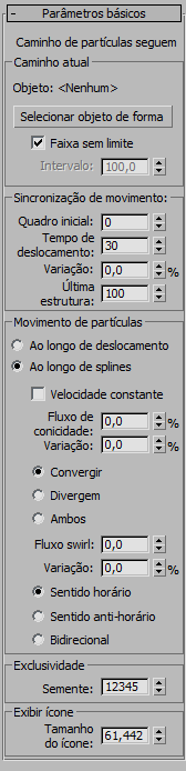

Interface
grupo Caminho Atual
Permite escolher o caminho para as partículas, e especificar o intervalo da influência da distorção de espaço.
Objeto
Exibe o nome do caminho atualmente atribuído.
Selecionar Forma do Objeto
Clique neste e, em seguida, clique em uma forma na cena para selecionar um caminho. É possível utilizar qualquer objeto de forma como um caminho; se você selecionar uma forma de spline múltipla, apenas a spline com o menor número é usada. Também é possível utilizar curvas NURBS como caminhos.
Limite de faixa
Quando desativado, o intervalo de influência da distorção do espaço é limitado para o valor definido no controle giratório Distância. Quando ativado, o desvio de espaço afeta todas as partículas na cena, independente de sua distância a partir do objeto de caminho.
Intervalo
Especifica o intervalo de influência quando o Intervalo Ilimitado é desativado. Esta é a distância entre o objeto do caminho e o sistema de partículas. A posição do ícone de desvio de espaço Seguir Caminho é ignorado.
Grupo Sincronização de Movimento
Os controles afetam a duração de partículas afetadas pelo Seguir Caminho.
Quadro inicial
O quadro no qual Seguir Caminho começa a influenciar as partículas.
Tempo de viagem
O tempo que cada partícula leva para atravessar o caminho.
Variação
O montante do tempo de viagem de cada partícula pode variar.
Último quadro
O quadro no qual Seguir Caminho libera as partículas e não as influencia mais.
Grupo Movimento de Partícula
Os controles nesta área determinam o movimento de partículas.
  • Pelo Deslocamento de splines A distância entre o sistema de partículas e o caminho alteram o efeito do movimento de partícula. Se o primeiro vértice do spline estiver no local de nascimento da partícula, a partícula segue o caminho da spline. Se você mover o caminho do sistema de partículas, as partículas são afetadas pelo deslocamento.
  • Splines paralelas As partículas seguem uma cópia do caminho selecionado, paralelas ao sistema de partícula. Neste modo, a posição do caminho relativo ao sistema de partícula é irrelevante. A orientação do caminho, no entanto, afeta o fluxo de partícula.
Velocidade constante
Quando ativado, todas as partículas viajam na mesma velocidade.
Fluxo de conicidade
Faz as partículas convergirem ou divergirem para o caminho ao longo do tempo, ou para simultaneamente converger e diverger. Especifique o efeito ao escolher converger, diverger, ou ambas (consulte a seguir). Isto fornece um efeito de conicidade sobre o comprimento do caminho.
Variação
A quantidade de conicidade pode variar para cada partícula.
  • Convergir Quando fluxo de conicidade é maior do que 0, as partículas se movem em direção a o caminho que siga o caminho. O efeito é que o fluxo de coincidade de maior a menor ao longo do tempo.
  • Divergem Fornece o efeito oposto de Convergência. As partículas divergem do caminho ao longo do tempo.
  • Ambos Divide o fluxo de partículas, causando algumas partículas a convergir e outras a divergir.
Fluxo swirl
Especifica o número de voltas com que as partículas giram sobre o caminho. Juntamente com o fluxo de conicidade, altera o diâmetro da espiral.
Fluxo swirl geralmente é mais eficaz quando você escolhe Splines Ao longo do Deslocamento.
Variação
O montante pelo qual cada partícula pode variar do valor da espiral.
  • Sentido horário Partículas giram em sentido horário.
  • Em sentido anti-horário Partículas giram no sentido anti-horário.
  • Bidirecional O fluxo é dividido para que as partículas girem nas duas direções.
Grupo Exclusividade
Fornece um número de semente para gerar o padrão único de partículas.
Semente
Especifica o número de semente para o Seguir Caminho atual.
Grupo Exibir ícone
Afeta a exibição do ícone Seguir Caminho.
Tamanho do ícone
Especifica o tamanho do ícone Seguir Caminho. Não altera o efeito Seguir Caminho.
