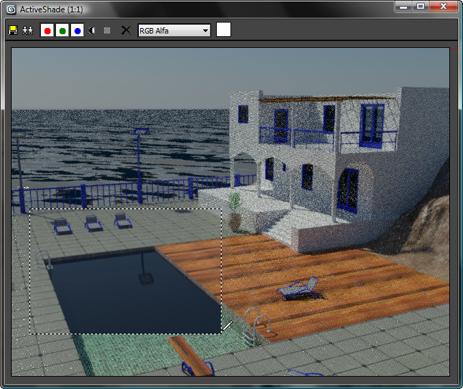

Quando você desenha uma área para renderizar (clique com o botão direito na janela do ActiveShade Floater e selecione Desenhar região), os agentes de renderização iray ou o mental ray renderizam somente aquela região, mas eles não limpam o restante da janela da mesma forma que o agente de renderização de linhas de digitalização.
Desenhar Região com o iray ActiveShade
Somente o material da Piscina se alterou.
