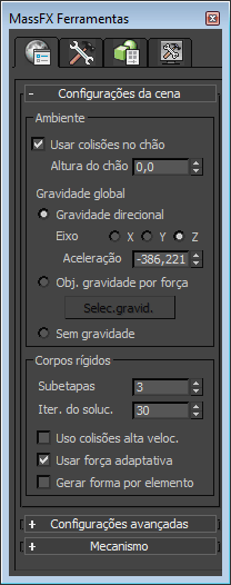

Caixa de diálogo Ferramentas do MassFX
A caixa de diálogo Ferramentas do MassFX fornece acesso pronto para a maioria das configurações gerais e controles para criar simulações físicas no 3ds Max. Ela contém quatro painéis de guias, cada um dos quais é descrito detalhadamente em seu próprio tópico dentro desta seção. Você pode abrir a caixa de diálogo clicando no botão mais à esquerda na barra de ferramentas do MassFX, ou é possível ir diretamente para o painel de interesse, selecionando o botão do submenu das Ferramentas do MassFX na barra de ferramentas.
Interface
A caixa de diálogo Ferramentas de MassFX é aberta inicialmente flutuando sobre as viewports. É possível encaixar arrastando a barra de título para a esquerda ou direita da janela do programa, ou clicando com o botão direito do mouse na barra de título e selecionando Encaixar esquerda / direita. Para fechar a caixa de diálogo, clique no botão Fechar no canto superior direito ou execute o mesmo comando utilizado para abrir a caixa de diálogo.
A caixa de diálogo Ferramentas do MassFX é composta dos seguintes painéis:
