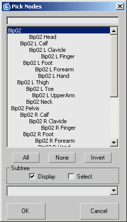

Caixa de diálogo Seleção de nós (Misturador de Movimento)
Esta caixa de diálogo será exibida quando você selecionar nós para velocidade de mesclar ou sub-mesclar. Se você clicar no botão Selecionar nós de velocidade, a lista exibe somente os objetos que estão sendo unidos na área de transição. Se você clicar no botão Selecionar sub-mesclar nós, a lista exibe somente os objetos que estão sendo unidos na área de transição, exceto os objetos que já estão na velocidade de mesclas.
Interface
[campo de pesquisa]
Para localizar um objeto na lista, insira o nome do objeto e, a seguir, pressione Enter.
[Lista de nós]
Lista todos os objetos disponíveis.
Todas
Seleciona todos os objetos da lista.
Nenhum
Não seleciona nenhum objeto na lista.
Inverter
Inverte a seleção atual da lista.
Grupo da subárvore
Exibir
Quando ativado, a hierarquia do objeto é mostrada por indentação. Quando desativado, todos os objetos aparecem no mesmo nível. Padrão=ativado.
Selecionar
Quando ativado, selecionar um objeto seleciona os filhos desse objeto. Quando desativado, somente um objeto de cada vez é selecionado. Padrão=desativado.
[a seleção nomeada define a lista suspensa]
Essa lista mostra os conjuntos de seleção nomeados da cena. Escolher um conjunto desta lista seleciona seus membros na lista de nós.
