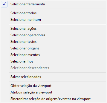

Inclui comandos para gerenciar as seleções.
Por padrão, a ferramenta Selecionar está ativa durante a exibição de Partículas é aberto, como indicado pelo arrow-shaped cursor do mouse. É possível utilizar esta ferramenta para realçar, mover e copiar eventos, ações, ferramentas e condutores. Você também pode usar os comandos no menu para realçar todos os elementos, elementos, ou de elementos por categoria.
Nota: Quando você renderiza utilizando qualquer uma das opções selecionadas, o
3ds Max somente renderiza eventos que são selecionados nas viewports. Você pode usar os últimos três comandos no menu para gerenciar e coordenar seleção de eventos e flui entre a exibição de partículas e viewports. Isto também se aplica para usar o menu Views
Sombra do comando selecionado.
- Ferramenta Selecionar
- Ativa a ferramenta Selecionar. Escolha esta opção para voltar para a ferramenta de seleção depois de usar ferramentas interativas para efetuar o pan e zoom na visualização de eventos. Alternativamente, clique com o botão direito do mouse em qualquer lugar na visualização de eventos para ativar a ferramenta de seleção.
- Selecionar todos
- Realça todos os elementos na visualização de eventos.
- Selecionar nenhum
- Cancela a seleção de todos os itens na visualização de eventos. Como alternativa, clique em uma área vazia na visualização de eventos.
- Selecione ações
- Realça todos os operadores e testes na visualização de eventos.
- Selecione os operadores
- Realça todos os operadores na visualização de eventos.
- Selecione testes
- Realça todos os testes no caso de exibição.
- Selecione eventos
- Realça todos os acontecimentos da visualização de eventos.
- Selecionar fios
- Realça todos os fios na visualização de eventos.
- Selecione Downstreams
- Realça todos os eventos após atualmente realçado eventos. Disponível apenas quando uma ou mais eventos são realçados.
- Salvar selecionados
- Salva somente elementos realçados na visualização de eventos para um máximo de arquivo. A seguir, é possível abrir este arquivo ou em combinação com uma cena existente com o menu do aplicativo
Importar
Mesclar. Nota: A exibição de Partículas
Salve comando selecionado salva todos os itens selecionados na exibição de Partículas
e na cena. Portanto, se um PF origem ícone é selecionado na cena e, a seguir, este comando irá salvar seus eventos globais, bem como qualquer Birth eventos associados com ela. se você deseja salvar somente peças de uma configuração do fluxo de partículas, primeiro Desmarcar tudo na cena.
Também, se uma ação faz referência a um objeto (por exemplo, uma instância da forma Operador utiliza um objeto de geometria de) e a ação ou seu principal evento é realçado quando você utilizar Salvar selecionado e, a seguir, o objeto de referência é salvo.
- Obter seleção de viewport
- Realça os eventos globais cujo ícones de origem são selecionados nas viewports.
- Atribuir a Seleção para viewport
- Transfere um evento seleção para as viewports. Utilize esta opção para renderizar somente as partículas em eventos específicos. Primeiro, em Exibição de partículas, realce a eventos para a renderização. Em seguida, escolha este comando e, finalmente, renderizar usando o área para renderizar
opção selecionada.
- Sincronização de seleção origem / eventos na viewport
- Seleciona todos os eventos de qualquer fonte ícones selecionado nas viewports. A seguir, é possível propagar esta seleção para exibição de partículas, com o comando seleção de viewport.
Utilize esta função para renderizar um fluxo de partículas usando um dos Render
opções selecionadas.
