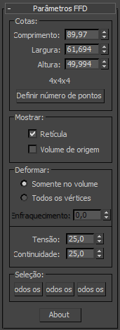

Esta implementação permite definir o tamanho e a resolução de treliça, e como ele é exibido e é deformado.
Estas opções permitem ajustar a unidade as cotas do volume de origem e especifique o número de pontos de controle na treliça. Observe que as cotas são exibidos ao lado do nome na lista de modificadores de pilha.
Estas opções afetam a exibição do FFD nos viewports.
Essas opções oferecem controles que especifique os vértices são afetados pela FFD.
Enfraquecimento Este spinner, somente ativado quando você escolhe Todos os Vértices, determina a distância da retícula que o efeito FFD irá diminuir para zero. Quando este controle giratório é definida como 0, ele efetivamente desativada e não há Enfraquecimento; isto é, todos os vértices são afetados, independente de sua distância da treliça. As unidades do parâmetro Enfraquecimento são especificadas em relação ao tamanho da retícula: um enfraquecimento de 1 significa que o efeito chegará a 0 para os pontos que compõem largura/comprimento/altura distantes da retícula (dependendo do lado em que estejam).
Permite ajustar a tensão e a continuidade da deformação splines. Embora não seja possível ver os splines em uma FFD, a retícula e os pontos de controle representam a estrutura que controla os splines. À medida que você ajusta os pontos de controle, os splines são alterados (o que os move através de cada ponto). Os splines, por sua vez, deformam a geometria do objeto. Ao alterar a tensão e a continuidade dos splines, você altera seus efeitos no objeto.
Essas opções oferecem métodos adicionais de seleção dos pontos de controle. É possível alternar o estado de qualquer combinação dos três botões para selecionar uma, duas ou três dimensões de uma só vez.
Quando um destes botões está ativada e você seleciona um ponto de controle, todos os pontos de controle ao longo da linha de cota local especificado pelo botão também são selecionados. Ao ativar dois botões, você pode selecionar todos os pontos de controle nas duas dimensões.
Exibe uma caixa de diálogo com direitos autorais e informações de licenciamento.
