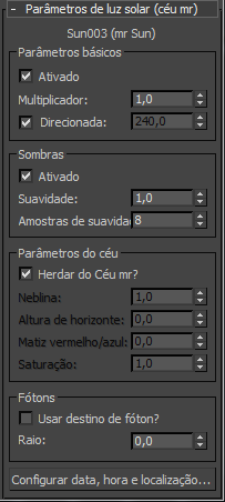

Parâmetros da Luz solar (mr Sun)
Ajuste as configurações para a luz solar "mr Sun".
Grupo de Parâmetros básicos
Ativado
Ativa ou desativa a luz "mr Sun". Padrão=ativado.
Multiplicador
Um multiplicador escalar para a intensidade da luz solar. Padrão=1,0.
Direcionado
Somente aplicável quando a luz "mr Sun" foi adicionada diretamente na cena por meio do painel Criar Luzes Fotometria, em vez de como parte de um sistema de Luz do dia. Quando ativado, a luz é selecionada e você pode alterar a distância do destino ao mover o destino. A distância entre a luz e seu destino é exibida à direita da caixa de seleção. Quando desativado, é possível definir este valor diretamente.
Grupo de sombras
Ativado
Alterna se a luz gerar sombras. Padrão=ativado.
Suavidade
Define a suavidade das bordas com sombras. O valor padrão de 1,0 coincide perfeitamente com a suavidade das sombras do sol reais. Valores menores que as sombras mais aguda e valores maiores torná-las mais suave.
Amostras de suavidade
O número de amostras usadas para gerar sombras suaves. Se estiver definido como 0, não existem sombras acentuadas.
Grupo de Parâmetros do céu
Herdar de mr Céu
Quando ativado, utiliza as configurações equivalentes do componente mr Céu do sistema Luz do dia atual para substituir os parâmetros restantes de mr Céu físico, exceto Perspectiva aérea. Padrão = ativado, que é recomendado.
Para obter uma descrição das configurações que ficam disponíveis quando você desativa a opção "Herdar de mr Sky", consulte Implementação de Físico de mr Sky.
Grupo de Fótons
Use estas configurações para focar os fótons de iluminação global em uma área de interesse. Por exemplo, se tiver modelado uma enorme cidade como plano de fundo, mas estiver a renderizar apenas um ambiente interior, você provavelmente não pretende que o mental ray capture fótons em toda a cidade, uma vez que apenas alguns encontrarão seu caminho para a divisão.
Use Alvo de fóton
Quando ativado, utiliza a configuração Raio com relação à luz alvo.
Raio
Define a distância radial a partir do alvo no qual mr Sun projeta fótons GI.
Configurar data, hora e localização
Clique para exibir a guia Movimento do painel de comando do 3ds Max, onde é possível definir a data, hora e localização.
