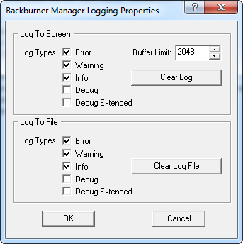

Caixa de diálogo Propriedades de registro
A caixa de diálogo Propriedades de registro permite a você especificar os tipos de mensagens que aparecem na janela da lista na janela Gerenciador ou Servidor e as que são enviadas para um arquivo de registro. Cada tipo de mensagem de registro é explicado abaixo.

Interface
Grupo Registrar na tela
As opções Registrar na tela determinam quais tipos de mensagens são exibidas na janela da lista da janela do Gerenciador ou servidor.
Ative cada tipo de mensagem que você deseje ser exibida. Erro, Aviso e Informações estão ativadas por padrão.
Grupo Registrar no arquivo
As opções Registrar no arquivo determinam quais mensagens salvas em arquivos de registro. Estas são as mesmas mensagens que aparecem na tela. Ative qualquer uma das seguintes categorias para salvá-las em um arquivo de registro. Quando qualquer uma destas categorias é ativada, um arquivo manager.log ou server.log é criado em seu diretório \network. Erro, Aviso e Informações estão ativadas por padrão.
Limite do buffer
Especifica o tamanho máximo do buffer mantendo as mensagens.
Limpar registro
Limpa o buffer mantendo as mensagens na janela da lista.
Limpar arquivo de registro
Exclui o arquivo manager.log e/ou server.log associado.
Aviso: Os arquivos de registro são limpos apenas quando você clicar no botão Limpar arquivo de registro. Quando as categorias são ativados para um ou ambos os arquivos de registro, os mesmos continuarão a crescer em tamanho cada vez que você renderizar.
