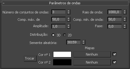

Interface
Número de conjuntos de ondas
Especifica quantos conjuntos de ondas são usados no padrão. Conjuntos de ondas são grupos de ondas radiais simétricas que se originam do pontos aleatoriamente calculados ao longo da superfície de uma esfera imaginária dentro do objeto (um círculo, no caso da distribuição de onda 2D). Para águas calmas, defina-o como um número baixo. Use um número alto para água agitada. Faixa = 1 a 50; Padrão = 10.
Raio das ondas
Especifica o raio, em unidades do 3ds Max, da esfera imaginária (distribuição 3D) ou círculo (distribuição 2D), cuja superfície é a origem de cada conjunto de ondas. Um raio grande produz padrões de ondas circulares grandes, enquanto um raio menor produz ondas menores e densas. Padrão = 800.
Onda Comprimento Máx. e Onda Comprimento Mín.
Defina o intervalo usado para escolher aleatoriamente cada centro da onda. Se estes dois valores forem próximos, a água aparece mais regulares. Se eles forem mais distantes, a água é menos regular. Padrão máx. = 50.0; Padrão mín. = 5.0.
Amplitude
Ajusta a resistência e a profundidade das ondas ao aumentar o contraste entre duas cores. Padrão=1,0.
Phase
Troca o padrão da onda. Anima este parâmetro para animar o movimento do padrão.
Distribuição 3D/2D
3D distribui os centros da onda na superfície de uma esfera imaginária, afetando todos os lados de um objeto 3D. 2D distribui a onda em círculos centralizados no plano XY, que é mais apropriado para superfícies planas de água, como oceanos e lagos.
Semente de número aleatório
Fornece um número semente para gerar o padrão da água. O padrão muda com cada semente, mas todas as outras configurações são mantidas.
Alternar
Troca as cores.
Cor 1 e 2
Clique nas amostras de cor para alterar as cores utilizadas no padrão. Utilize uma cor para as partes de baixo das ondas e outra para os picos.
Também é possível clicar nos botões de mapa para substituir uma ou ambas as cores mapeadas pelo padrão mapeado. A caixa de seleção ativa ou desativa o mapa.
