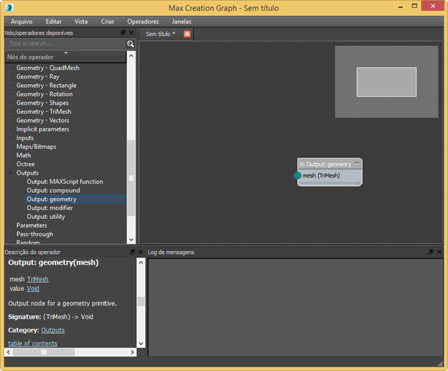

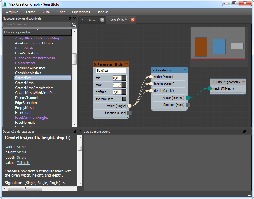

  1. Abrir o editor gráfico: na barra de menus, clique no menu de script para abrir e, a seguir, selecione Abrir Max Creation Graph. (Se usando os menus Aprimorados, está no menu Script).
    É possível iniciar o gráfico no final, com o nó que gera a geometria que o gráfico define.
  2. Na lista Nós/Operadores disponíveis no lado esquerdo da janela do editor, expanda a categoria Saídas e arraste um nó Saída: geometria para a janela de gráficos, próxima ao lado direito.
    Este nó irá gerar o resultado do restante do gráfico. Normalmente, o sentido dos gráficos é da esquerda para direita
    Em seguida, você adicionará o primeiro nó no gráfico.

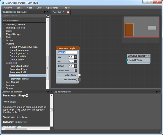

  3. Expanda a categoria Parâmetros na lista Nós/Operadores disponíveis e arraste um nó Parâmetro: único para a janela de gráficos, próxima ao lado esquerdo. Clique duas vezes no campo de texto (atualmente "Nome"), edite o texto para BoxSize, e pressione Enter.
    Parâmetros aparecem na interface da saída do gráfico (neste caso, com a legenda BoxSize), e permite que os usuários do gráfico insiram valores na interface. O parâmetro: Nó único permite que o usuário especifique um número de ponto flutuante de precisão única; isto é, uma fração decimal. Como criador do gráfico, também é possível limitar a entrada do usuário para um intervalo específico de valores e especificar um valor padrão.
    É possível manter o valor padrão de 0.0, mas isso iria fazer mais sentido ao utilizar um tamanho inicial que produz um objeto visível.
  4. No campo "padrão", insira 4,0. Manter os valores padrão "mín" e "máx" em 0,0 e 100,0.
    Você agora tem o início e o final do gráfico, representando a entrada e saída, respectivamente. Tudo que permanece é para adicionar um nó de processamento, e para ligar os nós e formar um gráfico.

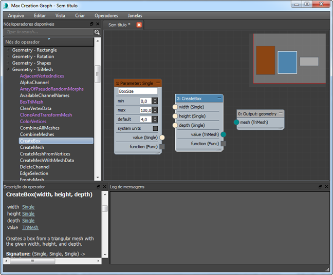

  5. Expanda a categoria Geometria - Trimesh e arraste um nó CreateBox para a visualização. Colocar entre os dois nós existentes.
    O nó CreateBox tem três valores de ponto flutuante como entradas e saídas um objeto de Malha tripla em forma de caixa (malha com forma de triângulo). Portanto, tem três conectores de cor bege de entrada no lado esquerdo, para as três dimensões da caixa, e um único conector de saída de cor teal no lado direito. Observe a cor do parâmetro: conector de saída do nó único combina com os conectores de entrada do CreateBox, indicando que os conectores usando o mesmo tipo de dados. O mesmo serve para o CreateBox do conector de saída e a Saída: conector de entrada do nó de geometria.

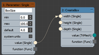

  6. Arrastar entre o conector de saída do nó Parâmetro: Único do, valor (Único) e o conector de entrada de largura (Único) do nó CreateBox. A direção do arraste não importa.
    O resultado é um fio, desde o primeiro até o segundo nó. O arame usa a mesma cor como conectores de fiação entre, e a seta do condutor indica o fluxo de dados de direção.
  7. De forma similar, conecte o Parâmetro: Conector de valor único (único) para os conectores de entrada de profundidade (único) e altura (único) do nó CreateBox.
    O resultado é três fios da saída unida do nó Parâmetro: Único até cada uma das três entradas do nó CreateBox. Isto significa o valor do parâmetro: o nó individual será utilizado para todos os três das dimensões da caixa, assim produzindo um cubo. Se você deseja utilizar valores diferentes, você pode agora adicionar dois parâmetros:nós únicos e fios separados das entradas do nó CreateBox.
    O próximo passo é converter os dados brutos produzido pelo nó CreateBox para um nó de geometria que o 3ds Max pode trabalhar.
  8. Conectar o conector de saída do valor (TriMesh) do nó CreateBox à entrada de malha (TriMesh) do nó Saída: Geometria.

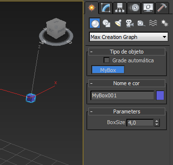

  10. Abra o menu Criar e selecione Avaliar. A função Avaliar cria um gráfico e adiciona-o à interface do 3ds Max.
    A janela Registro de mensagens do editor gráfico mostra que foi possível validar, gerar o arquivo MAXScript e avaliar o arquivo MAXScript com sucesso.
  11. Ao avaliar uma geometria gráfico com êxito, o resultado é exibido por padrão no Max Creation Graph categoria do painel Criar. Vá para o painel Criar, abra a lista suspensa e selecione Max Creation Graph. A seguir, na implementação Tipo de objeto, clique com o botão MyBox.
    A desenvolvimento de parâmetros aparece no painel Create, com um parâmetro único BoxSize. O valor padrão é 4,0, o que produzirá uma pequena caixa.
    1. Clique na viewport para adicionar uma caixa e, a seguir, ajuste o valor de parâmetro BoxSize para alterar o tamanho da caixa.
      Parabéns: Seu primeiro gráfico MCG foi criado!

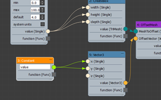

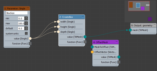

    Uma forma de reposicionar a caixa é com um nó do tipo offset.
  2. Na lista Nós/Operadores disponíveis no lado esquerdo da janela do editor, expanda a categoria Geometria: Trimesh, se necessário, e arreste o nó OffsetMesh para o gráfico. Posicione entre o CreateBox e a saída: nós de geometria.
    É possível utilizar este nó para reposicionar a malha no eixo Z (vertical).
    Dica: Um Composto é um tipo especial de nó que contém um gráfico MCG. Ele é indicado pela cor púrpura na lista Nós de operador, bem como no cabeçalho do nó Composto. Para ver uma composição física do nó Composto, clique com o botão direito do mouse no nó no gráfico ou na lista Nós do operador e selecione Abrir composto em nova guia.
    Os Compostos podem ser aninhados. O gráfico OffsetMesh contém outro Composto: DeformMeshPoints.
    Neste ponto, é possível conectar o nó OffsetMesh aos nós CreateBox e Saída: Geometria em duas ações diferentes, mas, em vez disso, é possível utilizar um atalho.

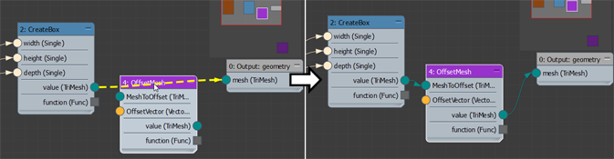

  3. Pressione e mantenha pressionada a tecla Ctrl e, a seguir, arraste o nó OffsetMesh para o arame entre CreateBox nó de saída e a saída: nó de geometria de entrada. Se o arame mudar para uma linha amarela tracejada, solte o nó e solte a tecla Ctrl.
    O MCG insere automaticamente o novo nó entre os dois existentes, usando os tipos de conectores TriMesh corretos em ambos os lados.
    A outra entrada do nó OffsetMesh (conector laranja) é OffsetVector, que permite especificar o deslocamento do objeto em três dimensões e, portanto, requer um tipo de entrada Vector3. Na próxima etapa, será possível utilizar um recurso conveniente para adicionar o nó necessário, sem ter que encontrá-lo na lista Nós de operador.

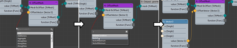

  4. Arraste do conector laranja OffsetVector no lado esquerdo do nó OffsetMesh para um ponto vazio no editor gráfico, e solte o botão do mouse.
    Uma pequena lista de pesquisa é exibida ao lado do cursor do mouse, com uma lista de nós que têm conectores de saída compatíveis com o tipo de conector de entrada Vector3. A maioria destes tipos de saída Any, que é compatível com a maioria dos outros tipos. Neste caso, usaremos um conector compatível diretamente com a entrada Vector3.
  5. No teclado, digite V(não há diferença entre letras maiúsculas ou minúsculas).
    O MCG estreita a escolhas disponíveis para os nós que começam com "V".
  6. Na lista, clique no nó Vector3.
    O novo nó Vector3 aparece no gráfico, ligado ao nó OffsetMesh do conector OffsetVector.

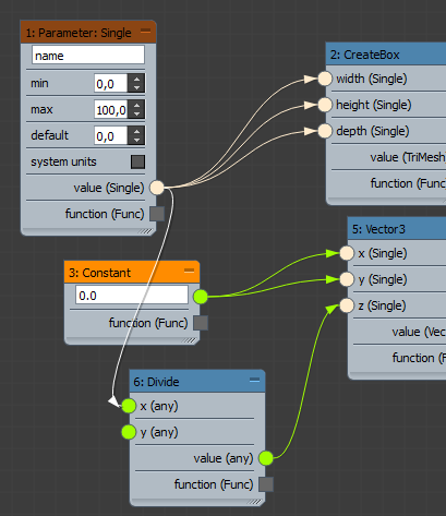

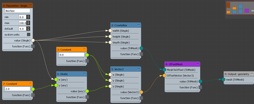

    Em seguida, as entradas de valor para o nó Vector3 devem ser fornecidas. Você estará deslocando somente a posição do eixo Z, portanto, é possível definir de modo simples X e Y como 0.
  7. Na lista Nós do operador, expanda a categoria Constantes e arraste um nó Constante para o gráfico, à esquerda do nó do Vector3. Conecte seu conector de saída de Valor às entradas X e Y do nó do Vector3.
    Nota: Um nó de constante, como nó de Parâmetro, fornece uma entrada de valor ao gráfico. A diferença é que com um nó Constante, a configuração de valor não está prontamente disponível para o usuário do gráfico; somente para o seu autor.
    Além disso, o conector de saída do nó Constante é verde, indicando que ele é do tipo Any. Isso significa que ele pode enviar qualquer tipo de valor numérico (inteiro, flutuante e assim por diante) e é compatível com todos os conectores de entrada que exigem valores numéricos.
  8. Defina o campo Valor do nó Constante para 0.0.
    Importante: Especificar o valor como uma fração decimal indica ao MCG que este número deve ser tratado como flutuante, não um inteiro, como seria se você simplesmente tivesse especificado 0.

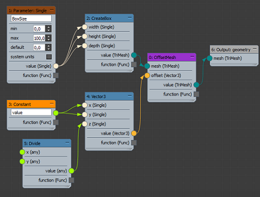

    Em seguida, é possível utilizar um cálculo simples para especificar o valor de Z. Por padrão, a caixa é posicionada na metade para baixo na grade principal, de modo que você deseja elevar por meio de sua altura. É possível calcular o deslocamento com divisão, usando um nó da aritmética.
  9. Utilize qualquer método que você saiba para adicionar o nó Divisão ao gráfico (está na categoria Matemática). A posição mais à esquerda do nó do Vector3 e conecte sua saída de Valor para a entrada Z do nó de Vector3.
    A divisão tem duas entradas de digito Qualquer: X é o numerador e Y é o denominador. Em outras palavras, a saída de Divisão é a entrada de X dividida pela entrada de Y. Você já possui o numerador: BoxSize.
  10. Conecte a saída de Valor do nó Parâmetro Boxsize à entrada X de Divisão.
    Você precisará outro nó constante para o denominador. Você pode criar isso por clonagem do nó Constante existente.
  11. Shift+ arrastar o nó Constante um pouco para baixo , que cria uma cópia do nó. Solte a cópia próximo ao nó Divisão, altere seu valor para 2,0e conecte sua saída ao conector de entrada Y de Divisão.
    Neste ponto, o gráfico pode ser um pouco bagunçado; este é fácil de corrigir.
  12. Clique com o botão direito do mouse na janela do gráfico e selecione Definir todos.
    Isso endireita todos os nós.
  13. Salve o gráfico e o avalie.
    Isso substitui a MyBox ferramenta no tipo de objeto lançamento do Max Creation Graph de categoria.
  14. Utilize a ferramenta MyBox novamente para criar uma nova caixa.
    Agora, ao ajustar o valor BoxSize, a parte inferior da caixa permanece na grade.

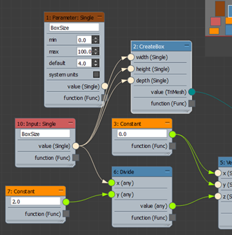

    Como um composto não funciona como um gráfico, é necessário substituir dois nós.
    É possível iniciar, substituindo o nó de Parâmetro no início do gráfico com um equivalente de nó de Entrada. A forma que o valor de entrada (BoxSize) será fornecido pelo gráfico do qual o composto é parte, ao invés de dentro do composto.
  1. Entre a categoria de Entradas, arrastar uma Entrada: nó único para o lado esquerdo do gráfico. Edite o campo de texto para "BoxSize". A saída do Valor do novo nó para as três entradas do nó CreateBox e a entrada X do nó Divisão.
  2. O nó de Parâmetro é agora desconectado, portanto, é possível selecioná-lo e excluir (pressione a tecla Excluir ).
    De forma semelhante, é possível substituir o nó de saída atual com dados enviados de um nó composto.
  3. Entre a categoria de Saídas, arrastar uma Saída: nó único para o lado esquerdo do gráfico. Conecte a saída de Valor do nó OffsetMesh para a Saída: Entrada de composto, em seguida exclua a Saída: Nó de geometria.

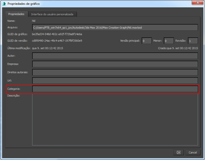

    1. Na caixa de diálogo Max Creation Graph, abra o menu Editar e escolha Editar Propriedades de gráfico.
      As Propriedades do gráfico é exibida, com vários campos que você pode usar para descrever o gráfico. O que será usado na próxima etapa será o campo Categoria, descrito na ilustração a seguir.
      Nota: A maioria destas configurações simplesmente ajuda a manter o controle de diversos aspectos do gráfico, mas o campo Categoria tem um efeito real, funcional.
  4. No campo Categoria, digite o nome da categoria da lista Nós de operador na qual o composto deve aparecer. Para este exemplo, insira Geometria - TriMesh.
    Dica: Você pode especificar qualquer categoria que desejar, incluindo uma nova. Se você não especificar uma categoria, o composto aparece na categoria Componentes.

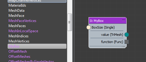

  6. Abra o menu de Operadores e selecione Recarregar Operadores.
    Isso adiciona o operador MyBox na categoria Geometria - TriMesh.
    Dica: Como você pode ter notado, Recarregar operadores também tem o efeito de retrair todas as categorias expandidas na lista Nós do operador.
  7. Próximo à parte superior da caixa de diálogo do editor, clique com o botão direito do mouse junto à guia MyBox.maxcompound e selecione Criar nova vista.
    Uma nova guia vazia rotulada "Sem título" é exibida.
  8. Expanda a categoria Geometria - TriMesh e arraste o nó do composto MyBox para uma vista vazia.
    O conector de entrada utiliza a etiqueta BoxSize que você inseriu na Entra: nó único

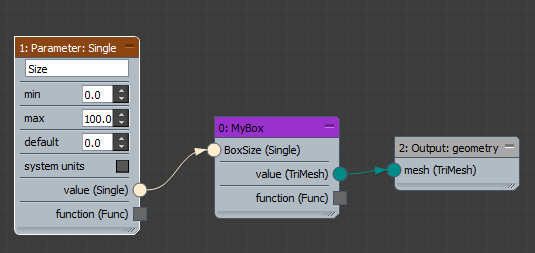

  9. A partir dos parâmetros de categoria, arraste um Parâmetro: Nó individual para o lado esquerdo do gráfico. A partir da categoria de Saída, arraste uma Saída: Nó de geometria para o lado direito do gráfico.
  10. Altere o campo de texto no nó Parâmetro: Único para Tamanho e conecte os dois nós aos conectores de entrada e saída do composto MyBox.
