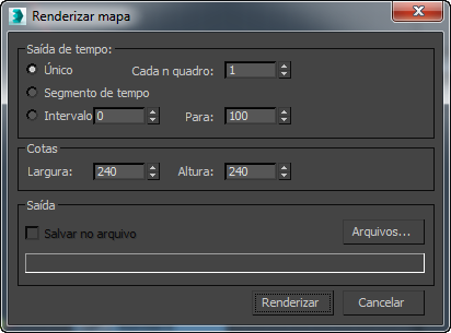

Caixa de Diálogo Renderizar Mapa
O 3ds Max abre a caixa de diálogo Renderizar Mapa no menu de atalho da ranhura de amostra para renderizar o mapa exibido em uma ranhura de amostra.
Interface
Grupo de saída de tempo
Estes controles especificam o número de quadros para renderização.
  • Único Renderiza um único quadro.
    Cada n quadro Renderiza um amostragem regular da animação. Por exemplo, um valor de 8 inclui somente cada oitavo quadro na visualização. Padrão = 1 (cada quadro).
  • Segmento de Tempo Ativo Renderiza o segmento de tempo ativo.
  • Faixa Renderiza um intervalo personalizado do quadro inicial até o final especificado nos giradores abaixo.
Grupo de cotas
Estes controles determinam o tamanho dos quadros renderizados, em pixels.
Largura
Especifica a largura do quadro, em pixels.
Altura
Especifica a altura do quadro, em pixels.
Grupo de saída
Estes controles permitem salvar o mapa renderizado em um arquivo.
Salvar arquivo
Quando ativado, o mapa renderizado é salvo como um arquivo. Quando desativado, o mapa é renderizado somente para uma Janela de Quadro Renderizado. Esta caixa de seleção não está disponível, a não ser que utilize os Arquivos para especificar um nome de arquivo, quando o padrão estiver ativado.
Arquivos
Clique para exibir uma caixa de diálogo de arquivo que permite especificar onde salvar o mapa renderizado.
Ao clicar em Salvar na caixa de diálogo do arquivo, é possível ver uma caixa de diálogo adicional que oferece opções específicas para o tipo de arquivo selecionado.
O campo de nome de arquivo
Exibe o nome do arquivo selecionado.
Renderizar
Renderiza o mapa para uma versão reduzida da Janela do Quadro Renderizado e para um arquivo, se for escolhido.
