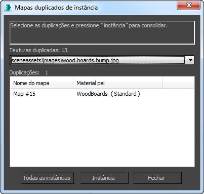

  2. No Editor de material, abra o menu e selecione instância duplicada utilitários de mapa.
    A instância duplicada mapeia a caixa de diálogo é aberta, exibindo o seguinte:
    A caixa de diálogo exibe uma lista de todos os mapas de textura foi encontrado para ter exato duplicados na cena. A pesquisa irá incluir todas as cópias encontrado para ter caminhos idênticos e configurações.
  3. Clique no botão instância todos.
    Todas as instâncias são idênticas de mapas e a caixa de diálogo é fechada.

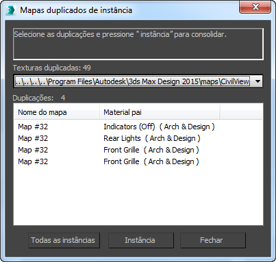

  3. A partir da lista de texturas de duplicados, clique no botão de seta para abrir a lista de texturas de duplicados e escolha uma textura deseja instância.
  4. A partir da lista de duplicados, selecione ao menos duas entradas de mapa.
    Se você não selecionar ao menos duas entradas, você verá uma advertência no campo de status na parte superior da caixa de diálogo.
  5. Clique em instância.
    Desde que todos os três dos mapas foram instanciado, a caixa de diálogo agora mostra que há 42 duplicado texturas.

A interface de utente primária da instância mapas duplicados utilitário é a instância mapas duplicados, qual é aberto a partir do menu Utilities no Editor de material. Este utilitário funciona globalmente, portanto, não é necessário selecionar objetos ou materiais para poder usá-lo.
A caixa de diálogo consiste em três peças: um campo de status na parte superior, um menu suspenso que contenha duplicados mapas de textura e uma lista de mapear os nomes e os materiais que pertence.

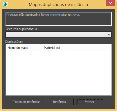

O campo de status não é interativo. Ela mostra mensagens e avisos sobre as texturas e mapas duplicados. Algumas das mensagens exibidas nesta seção incluem:
  • “sem duplicar texturas foram encontrados na cena”. - quando o utilitário é executado em uma cena não contêm duplicados.

Esta lista suspensa contém todos os mapas na cena encontrado para ser idênticos em cada forma, incluindo o mapa de textura o nome e o caminho, e configurações de parâmetro inicial. O número após " duplicado texturas” indica quantos conjuntos foram encontrados na cena. Esta lista é exibida com a primeira entrada visíveis e uma vez ativo pode ser rolada usando as teclas de seta Acima e seta Abaixo.
Duplica lista
Quando você selecione uma textura da lista de texturas de duplicados, o 3ds Max exibe seu duplicados na lista, mostrando duplica o mapa e o nome do material principal. O número após " duplica” indica quantas cópias foram encontrados na cena. Texturas nesta lista podem ser selecionados individualmente. Somente duplica escolhido na lista serão consolidados em última instância se você clicar no botão de instância. O nome da instância resultante é o primeiro escolhido Duplicar na lista.
Instância de todos
Executa a consolidação em todos os duplicados na cena, independentemente das seleções feitas a partir do duplicado texturas ou duplica listas.
Instância
Executa a consolidação somente os duplicados escolhido na lista duplicados. Duplica selecionada irá desaparecer a partir dessa lista após consolidação. Se todos os correspondentes são selecionados, a textura desaparecerá na primeira lista bem.
