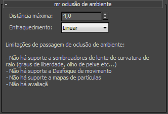

Implementação Oclusão de ambiente do mr
Define as condições para o elemento de Oclusão de ambiente do mr.
Distância máxima
Define a distância máxima de oclusão de raios. padrão = 4.0.
Falloff
Define o modo pelo qual o efeito Oclusão esmaece. Isto afeta o tamanho e a densidade das sombras de oclusão. Padrão = linear.
