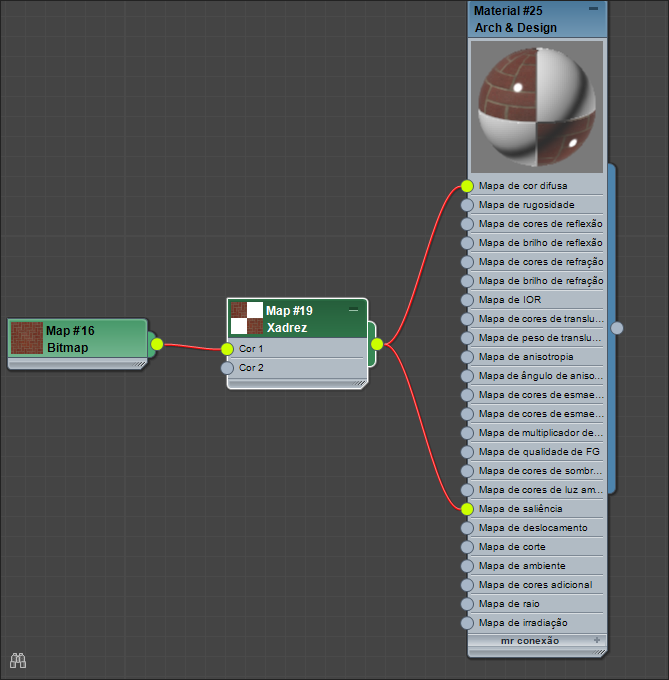

Tornar nó exclusivo
Se o nó filho é instanciado, tornar o nó exclusivo torna o filho único, mas não duplica os filhos do filho.
Criar ramificação exclusiva
Se o nó secundário é instanciado, criar ramificação exclusiva torna o filho único e desse modo duplica os filhos do filho.

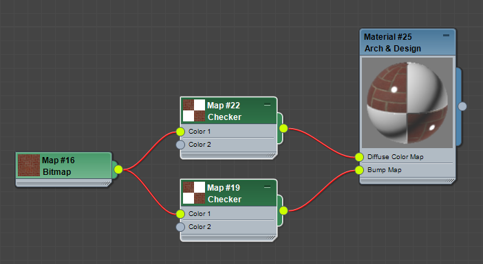

um mapa de instância
(fios de bifurcação sempre indicam as instâncias).

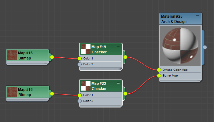

Depois de clicar com o botão direito do mouse em um fio entre o bitmap e material, e escolher tornar nó exclusivo
Depois de clicar com o botão direito do mouse em um fio entre o bitmap e o material e escolher tornar a ramificação exclusiva
