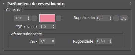

Implementação de parâmetros de revestimento (material físico)
A implementação Parâmetros de revestimento permite adicionar uma camada transparente ao material, por cima de todos os outros efeitos de sombreamento.
Interface
Grupo Clearcoat
Peso
O grau de espessura da camada de revestimento.
Cor
A cor do revestimento.
Rugosidade
A quantidade de desigualdades, cumes ou projeções na superfície.
Inv
Inverte o nível de Rugosidade para que se comporte como brilho.
IOR do revestimento
O Índice de refração do revestimento. Afeta somente a dependência angular das refrações; o revestimento não refrata a luz realmente.
Afetar subjacente
Cor
O nível de efeito que o revestimento tem sobre os materiais adjacentes, fazendo com que as cores se tornem mais escuras e mais saturadas.
Rugosidade
O nível de efeito que o revestimento tem sobre a rugosidade dos materiais adjacentes. Quanto mais rugoso o revestimento, maior será efeito sobre a rugosidade dos materiais adjacentes.
