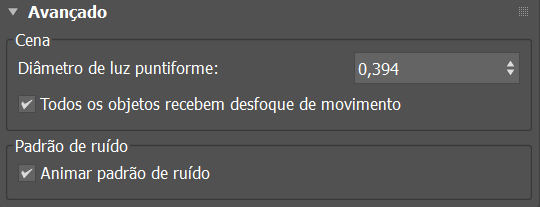

Implementação Avançada (Agente de renderização ART)
A implementação Avançada contém controles de finalidades especiais para o agente de renderização ART.
Interface
Grupo de cena
Diâmetro da luz puntiforme
Renderiza todas as luzes puntiformes como luzes esféricas ou em disco do diâmetro definido. De forma similar, as luzes lineares são renderizadas como um luzes cilíndricas ou retangulares com o valor definido como o diâmetro/largura.
Todos os objetos recebem o desfoque de movimento
Ativa o desfoque de movimento em todos os objetos na cena, independentemente de ele estar ativado nas propriedades do objeto.
Grupo Padrão de ruído
Animar padrão de ruído
Varia o padrão de ruído para cada quadro de uma renderização de animação. Isso é conveniente para renderizações de animação de alta qualidade, uma vez que produz uma aparência mais natural, semelhante à granulação de filmes.
Nota: Anime o padrão de ruído para renderizações de alta qualidade com uma aparência mais natural, semelhante à granulação de filmes. No caso de renderizações de baixa qualidade (rascunho), um padrão de ruído estático pode ser suficiente.
