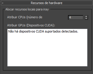

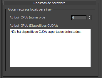

Interface
Atribuir CPUs (Número de processadores)
Mostra o número de processadores utilizados pelo modo de renderização. Você pode diminuir o valor para limitar o uso da CPU, ou aumentá-lo para usar todas as CPUs.
Por exemplo, você pode definir a renderização ActiveShade para utilizar um único processador, liberando o outro processador para lidar com a interface do 3ds Max. A renderização de produção, por outro lado, poderá usar o número máximo de processadores para o tempo de renderização mais rápido possível.
Atribuir GPUs (Dispositivos CUDA)
A lista exibe as unidades de processamento gráfico com o CUDA ativado (GPUs). (CUDA significa Compute Unified Device Architecture). Utilize a caixa de seleção para ativar ou desativar uma GPU para a renderização atual.
Se o sistema não tem CUDA GPUs, o 3ds Max exibe uma mensagem de que efeito:
