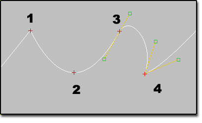

Tipos de manipuladores de vetores:
1. Canto
2. Suave
3. Bezier
4. Canto de Bezier
Os manipuladores de vetor são visíveis como pequenos quadrados verdes ao selecionar um vértice. No entanto, se o filtro de vetores está ativado (para um objeto de caminho), os manipuladores podem ser selecionados e transformados sem selecionar um vértice. Um cursor de transformação aparece quando você se movimenta sobre um vetor.
Cada vértice em uma forma pode ser um dos quatro tipos:
Suave
Força os segmentos em uma curva suave tangente para o vértice.
Canto
Permite que os segmentos de qualquer lado do vértice estejam em qualquer ângulo.
Bezier
Fornece os manipuladores, mas as força segmentos em uma tangente através do vértice.
Canto de bezier
Fornece os manipuladores e permite os segmentos em qualquer lado do vértice para qualquer ângulo.
