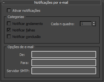

Lançamento de Notificações por e-mail
Este lançamento permite que um trabalho de renderização envie notificações por e-mail, como acontece na renderização de rede. Tais notificações podem ser úteis quando você inicia uma renderização, como uma animação, e não se importa em gastar todo seu tempo perto do sistema que está efetuando a renderização.
Ativar notificações
Quando ativado, o agente de renderização envia uma notificação por e-mail quando determinados eventos ocorrem. Padrão=desativado.
Categorias de grupo
Notificar andamento
Envie e-mails para indicar o andamento da renderização. Uma mensagem de e-mail é enviada sempre que o número de quadros especificado em cada moldura concluiu a renderização. Padrão=desativado.
  • Cada estrutura o número de quadros utilizados ao entrar em andamento. Padrão=1.
    Dica: Se você ativar Notificar andamento, provavelmente você deseja que este valor seja maior do que o padrão.
Notificar erros
Envia uma notificação por e-mail somente se alguma coisa ocorre para evitar a conclusão da renderização. Padrão=ativado.
Notificar a conclusão
Envia uma notificação por e-mail quando um trabalho de renderização for concluído. Padrão=desativado.
Grupo de opções de e-mail
De
Insira o endereço de e-mail da pessoa que inicia o trabalho de renderização.
Para
Insira o endereço de e-mail da pessoa com quem precisa saber o status de renderização.
Servidor SMTP
Insira o endereço IP numérico do sistema que é utilizado como servidor de e-mail.
