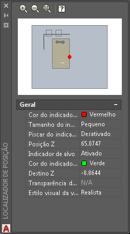

Janela Localizador de posição
Exibe a posição de vista superior de um modelo 3D quando o modo navegar ou voar.
Por padrão, essa janela será automaticamente exibida quando você navegar ou voar 3D. Altere as configurações ou arraste os indicadores da janela para reposicionar o ponto de vista na área de desenho.
É possível ativar e desativar a janela no menu de atalho que está disponível quando NAVEGAR3D ou VOAR3D estão ativos.
Lista de opções
As seguintes opções são exibidas.
Aumentar o zoom
Aproxima a zoom para exibir a janela Localizador de posição.
Diminuir o zoom
Afasta o zoom da exibição da janela Localizador de posição.
Extensões do zoom
Efetua o zoom para a extensão da exibição da janela Localizador de posição.
Visualização prévia
Exibe a localização atual no modelo. É possível arrastar o indicador de posição para alterar sua posição. Também é possível arrastar o indicador de destino para alterar a direção da vista.
Cor do localizador de posição
Define a cor dos pontos que mostram sua posição corrente.
Tamanho do indicador de posição
Define o tamanho do indicador. É possível escolher Pequeno, Médio ou Grande.
Piscador do indicador de posição
Ativa ou desativa o efeito de piscar.
Posição Z
Especifica o valor da coordenada Z para o indicador de posição. É possível modificar a configuração ao inserir um novo valor.
Indicador do alvo
Mostra um indicador que mostra o destino da vista.
Cor do indicador do alvo
Define a cor do indicador de destino.
Alvo Z
Especifica o valor da coordenada Z para o indicador da posição de destino. Você pode modificar a configuração ao especificar um ponto na área de desenho ou ao inserir um novo valor.
Transparência da visualização prévia
Define a transparência do objeto na janela Visualização prévia. Você pode escolher um valor de 0 a 95.
Estilo visual da visualização prévia
Define o estilo visual da visualização prévia.
