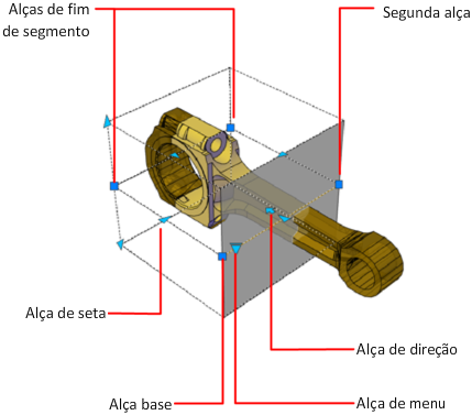

As alças do objeto de corte ajudam a mover e redimensionar o objeto de corte.
 As alças ajudam a efetuar ajustes na localização, comprimento, largura e altura da área de recorte.
-  Base grip. Age como a alça de ponto base para mover, dimensionar e rotacionar o objeto de corte. Está sempre adjacente à alça do menu.
-  Second grip. Rotaciona o objeto de corte em torno da alça base.
-  Alça de Menu. Exibe um menu de estados do objeto de corte, que controlam a exibição de informações visuais sobre o plano de recorte.
-  Direction grip. Controla a direção de visualização do corte 2D. Para reverter a direção de visualização do plano de corte, clique na alça Direção.
-  Arrow grip. Modifica o objeto de corte ao modificar a forma e posição do plano de corte. Somente os movimentos ortogonais na direção da seta são permitidos. (Somente os estados de limite de corte e volume)
-  Alça de extremidade de segmento. Estica os vértices do plano de corte. É possível mover alças de extremidade do segmento para que os segmentos efetuem a intersecção. Alças de extremidade de segmento são exibidas nos pontos finais de segmentos com desvios. (Somente os estados de limite de corte e volume)
Somente é possível selecionar uma alça de objeto de cada vez.
