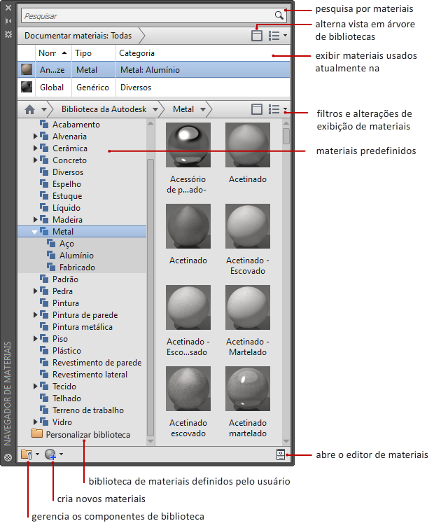

  A biblioteca da Autodesk, com mais de 700 materiais e mais de 1.000 texturas, está incluída no produto. É possível copiar os materiais da Autodesk no desenho, editá-los e salvá-los em sua própria biblioteca. Use o Navegador de materiais para navegar e gerenciar materiais da Autodesk e materiais definidos pelo usuário.
 Há três tipos de bibliotecas:
 -  Biblioteca da Autodesk.Contém materiais predefinidos a serem usados em aplicativos da Autodesk que suportam materiais. Embora você não possa editar a biblioteca da Autodesk, você pode usar este material como base para os materiais personalizados que podem ser salvos na biblioteca de usuário.
-  Biblioteca de usuário. Contém os materiais que podem ser compartilhados com outros desenhos. É possível copiar, mover, renomear ou excluir bibliotecas do usuário. Você pode acessar e abrir bibliotecas do usuário existentes criadas no local ou em uma rede e adicioná-las em suas bibliotecas definidas no Navegador de materiais. As bibliotecas estão armazenadas em um único documento e podem ser compartilhadas com outros usuários. No entanto, quaisquer arquivos de texturas personalizadas usadas pelos materiais em uma biblioteca de usuário precisam ser manualmente agrupados com a biblioteca de usuário.
-  Materiais do documento. Contém os materiais que são usados ou definidos em um desenho e disponíveis apenas para o desenho atual.
