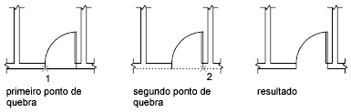

Quebrar objetos
Use QUEBRAR para criar um intervalo em um objeto, resultando em dois objetos com um intervalo entre eles. Geralmente usa-se QUEBRAR para criar espaços para blocos ou textos.
Para quebrar um objeto sem criar um intervalo, especifique ambos pontos de quebra na mesma localização.
É possível criar quebras na maioria dos objetos geométricos, exceto em blocos, cotas, multilinhas e regiões. Como alternativa, use EXPLODIR para esses tipos de objetos e crie quebras na geometria desassociada. Quando a variável de sistema COMMANDPREVIEW estiver ativada, uma visualização interativa do resultado do comando é exibida.
